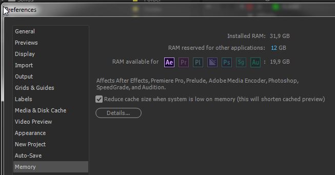

Если свободной памяти не хватает для хранения всей рабочей области, то программа не сможет воспроизводить видео с нормальной скоростью по вполне понятным причинам. Что же можно сделать?
  1. Увеличить количество памяти RAM на компьютере.
  2. Увеличить количество доступной памяти в настройках программы.

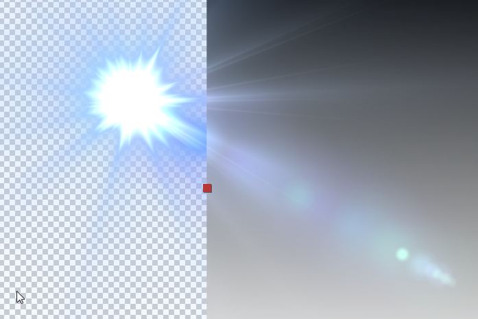

Как из After Effects вывести файл с прозрачностью (с альфа каналом)? Как сохранить видео с прозрачным фоном?
Сообщение #12 aeplug » 04 мар 2017, 18:55
Как мне зарендерить PNG изображения, чтобы фон был прозрачный? Изображение изначально с прозрачным фоном, но после рендера фон становится черным.
Смотрите видеоинструкцию

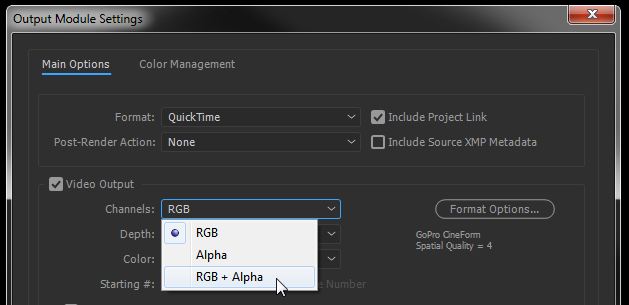

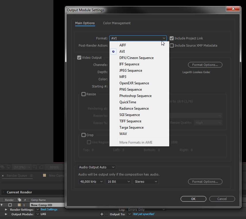

Для экспорта видео (или секвенции или просто одного кадра изображения) с альфа-каналом, нужно выполнить ряд условий:
  1. В настройках экспорта выбрать формат файла с поддержкой прозрачности. К таким относятся AVI, PNG секвенции, ряд форматов QuickTime (снова PNG, JPEG 2000, ProRes, DNxHD) и некоторые другие. Я перечислил лишь самые распространенные.
  2. Если вы подобрали правильный формат файла, то ниже в настройках вы сможете выбрать необходимые каналы для экспорта. В нашем случае нужно ставить RGB + Alpha.
    RGB + Alpha.jpg (24.7 КБ) 43178 просмотров

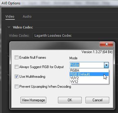

  3. Возможно понадобиться и в настройках самого кодека указать возможность сохранять альфа канал при обработке данных. Например, мой любимый Lagarith Lossless Video Codec по умолчанию его не сохраняет.
    Lagarith Lossless Video Codec.jpg (27.08 КБ) 43161 просмотр
Дальше все как обычно - запускаете рендер и получаете файл. Имейте ввиду, что файлы с разными режимами наложения портят альфа-канал. Например, черный слой в режиме Screen визуально ничего не изменит в кадре, но альфа-канал будет белым, т.е. прозрачность потеряется, хотя сам канал будет присутствовать.
unmult plugins.jpg (7.93 КБ) 43178 просмотров
В таком случае может помочь ряд плагинов с общим названием Unmult, которые обычно ставятся вместе с плагинами от Red Giant Universe with Knoll Light Factory EZ: http://www.redgiant.com/universe-tools/ ... actory-ez/
Также я заметил, что не все плееры нормально могут проигрывать такие файлы, обычно все тормозит, а по краям альфа-канала творится чертовщина. Однако программы для работы с видео понимают всю нужную им информацию правильно. Надеюсь, новые версии плееров рано или поздно избавятся от этой проблемы.

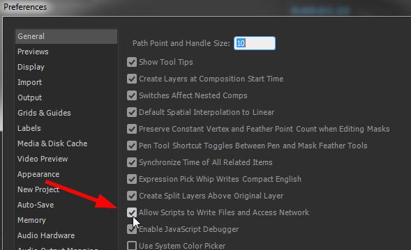

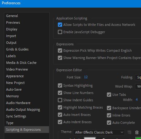

Почему я не могу запустить/установить скрипт? Пишет чё-та "Allow Scripts To Write Files And Access Network"...
Сообщение #13 aeplug » 05 мар 2017, 12:01
Большинство скриптов хочет иметь возможность ЗАПИСЫВАТЬ данные в файлы на вашем компьютере. Обычно это собственные настройки и данные. В случае нормальных скриптов из проверенных источников это безопасно. Однако может использоваться и для порчи файлов, если автор скрипта вдруг обозлился на весь мир. Поэтому по умолчанию после установки After Effects эта опция всегда выключена, чтобы исключить потенциальную возможность нанести вред компьютеру.
Однако большинство современных скриптов являются очень сложными программами, им требуется где-то хранить свои многочисленные данные. Поэтому они отказываются работать, если в настройках After Effects запрещена работа с файлами для скриптов. Для разрешения идем в настройки After Effects и на самой первой странице General ставим галочку Allow Scripts To Write Files And Access Network и сохраняем изменения.
Allow Scripts To Write Files And Access Network.jpg (30.81 КБ) 42982 просмотра
Подробнее в этом ролике на 4:17 https://youtu.be/Q8BUq3_uvvY?t=256
Настройки After Effects
https://www.youtube.com/watch?v=Q8BUq3_uvvY
:post_scriptum: В русской версии это называется «Разрешить сценариям выполнять запись файлов и осуществлять доступ к сети».
В новой версии After Effects СС 2019 16.1 опция переехала в специальный раздел для настроек выражений Scripting & Expressions.

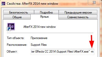

Как запустить одновременно несколько копий After Effects?
Сообщение #15 aeplug » 03 ноя 2017, 12:58
По умолчанию у вас это не получится, программа будет возвращаться всегда в первый запущенный экземпляр. Нужно запускать программу с ключом -m. Для этого можно создать новый ярлык к After Effects и в его настройках добавить -m в конце. Например:
"C:\Program Files\Adobe\Adobe After Effects CC 2014\Support Files\AfterFX.exe" -m
Настройки ярлыка.jpg (20.48 КБ) 41050 просмотров

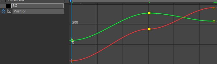

Перестали отображаться направляющие Безье на графиках. Тянуть не за что. Как быть?
Сообщение #16 aeplug » 25 дек 2017, 15:22
В After Effects два режима работы с графиками в режиме Graph Editor: Value и Speed Graph. В первую очередь проверьте в каком режиме вы находитесь в данный момент.
Подробнее можете глянуть тут: 5 полезных функций в After Effects, которые должен знать каждый!
http://aeplug.ru/forum/viewtopic.php?t=647
Второй момент: Для параметров Position (который массив из двух или трех значений) нельзя увидеть направляющие в режиме Edit Value Graph.
Графики значений Position.jpg (12.76 КБ) 40527 просмотров

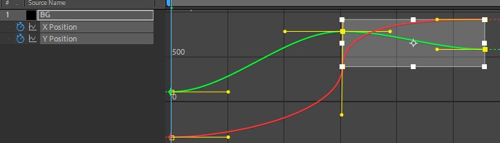

Но если очень хочется то можно выполнить команду Separate Dimensions, которая разделит Position на две отдельных параметра.
Separate Dimensions.jpg (9.44 КБ) 40527 просмотров
И уже тут можно регулировать кривые привычным образом, как в других программах для 3D анимации. Осей может быть две X, Y или три X, Y, Z, это зависит от режима слоя.
разделенные параметры положения.jpg (15.3 КБ) 40527 просмотров
Вот и все.

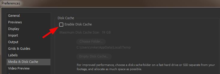

В окне предпросмотра After Effects показывает что-то не то, пропадают куски изображения, видно старые кадры, ничего не видно и т.д.
Такое явление часто возникает из-за включенного кэширования на диск. Видать, что-то там у них путается и старые кадры начинают вешаться сверху реальных. Попробуйте удалить его руками или вообще выключите в настройках программы.

Особенно если у вас кэш расположен на HDD. Может даже заметите, что After Effects стал более отзывчив в работе, а диск стал меньше "шуршать".

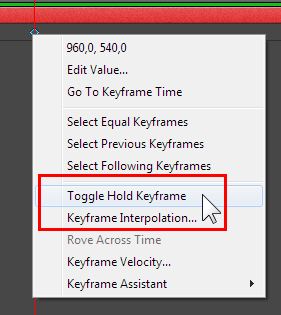

Почему иногда между одинаковыми ключами в After Effects появляется движение?
Сообщение #18 aeplug » 20 июл 2018, 18:26

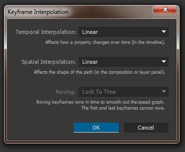

Вопрос: Предмет дошел до точки, там нужна пауза, дублирую последний ключ, и между ними появляется промежуточное движение. Как это исправить, чтобы объект не двигался между одинаковыми ключами?
Значения параметров между ключами рассчитывается в зависимости от типа интерполяции.
Проблему можно исправить, изменив Keyframe Interpolation для ключа на Linear.
Keyframe Interpolation.jpg (17.4 КБ) 38470 просмотров
Или изменить тип ключа на Hold в меню правой кнопки мыши.
Toggle Hold Keyframe.jpg (18.48 КБ) 38470 просмотров

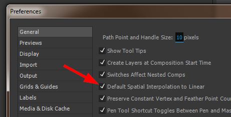

Для первого варианта в новых версиях After Effects даже сделали опцию Default Spatial Interpolation To Linear, чтобы с каждым ключом отдельно не возиться, меняя его тип интерполяции.
Default Keyframe Interpolation.jpg (19.31 КБ) 38470 просмотров
Советую включить. Меньше проблем будет.

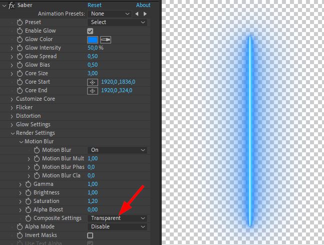

Как сделать прозрачный фон в плагине Saber (убрать фон)
Сообщение #20 aeplug » 13 окт 2019, 20:30
По умолчанию в плагине Saber эффект рендерится на черном фоне. Наверное, авторы рассчитывали, что плагин будут использовать для слоя в режиме наложения Screen или Add. Но возможность убрать фон все равно присутствует в настройках. Идем в Render Settings - Composite Settings, и вот она нужная опция Transparent.
