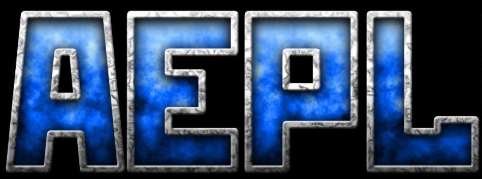

Используя возможности Стили Слоя в After Effects (Layer Styles), можно делать разные интересные эффекты для прозрачности и украшать текст. Думаю, новичкам будет интересно и полезно узнать, как это можно самому сделать для своих проектов. В этом уроке для начинающих я как раз и показываю такой способ создания красивого стиля для текста. За образец взята анимация текста, увиденная мной в трейлере игры "Trine 4 - The Nightmare Prince". Да и вообще, такое оформление для текста часто используется в трейлерах и титрах. Даже можете скачать проект урока и изучить его самостоятельно, там есть простая анимация текста в After Effects.

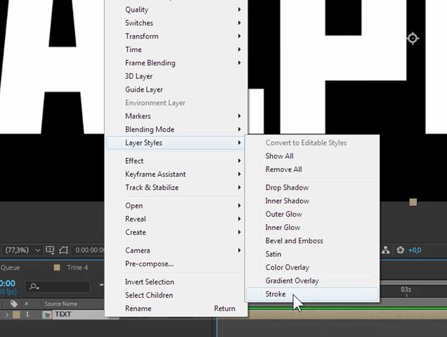

Начинаем мы как обычно с создания новой пустой композиции только для текста TEXT, ее мы будем использовать потом и как основу для заливки, и как основу для создания обводки. Текст, который находится здесь, можно будет быстро менять, и он автоматически обновится во всех других композициях с эффектами. Вводим тут нужный текст, выбираем шрифт, размер и вкладываем эту композицию в новую для эффекта обводки STROKE.
Применение Стиля Слоя Stroke к тексту.jpg (34.35 КБ) 21284 просмотра
Чтобы сам текст не было видно в слое для обводки в его настройках Blending Options - Advanced Blending убираем на ноль параметр Fill Opacity. Так как для создания нужного эффекта я разделил текст на две отдельные части: обводка и заливка. Эти два слоя мы будем совмещать потом в финальной композиции.

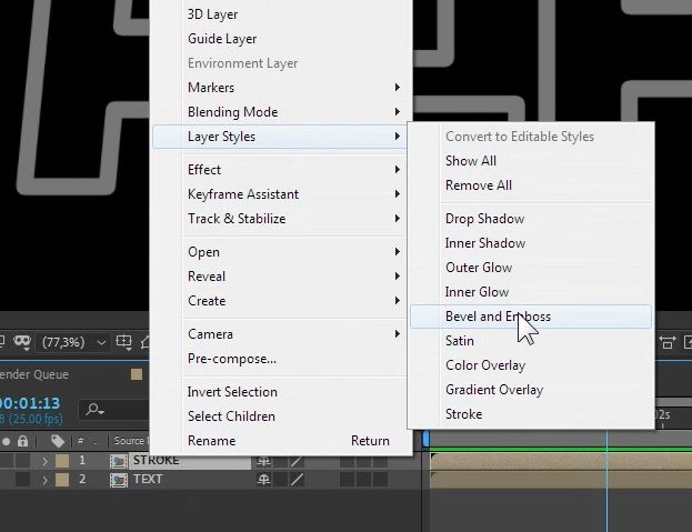

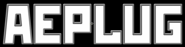

Теперь композицию с обводкой еще раз вкладываем в новую композицию вместе с первой основной композицией для букв. И применяем к обводке Скос и тиснение (Bevel And Emboss). Таким образом у нас получается как бы два уровня стиля слоев на тексте - один для основы обводки и второй для выпуклости по ее краям, но все они по-прежнему зависят от главного первого текста и будут меняться автоматом вслед за ним, что очень удобно, когда нужно делать много таких титров на видео. Но об этом ниже.

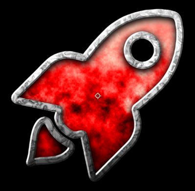

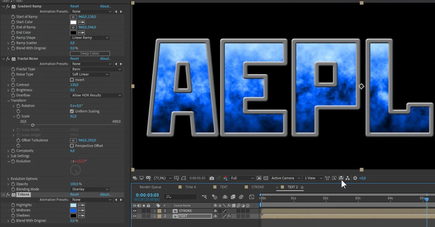

Приступаем к созданию заливки, для повторения внешнего вида образца из Trine 4 я выбрал для нее три эффекта:
  • Базовый эффект линейного градиента Gradient Ramp.
  • Генератор фрактального шума Fractal Noise для создания неровной поверхности в режиме Overlay, чтобы градиент проглядывал сквозь шум.
  • Эффект Tritone окончательно перекрашивает полученное в зависимости от яркости черно-белого изображения по трем параметрам.
Так же я быстро проанимировал изменение Fractal Noise для заливки параметров Evolution (просто добавил выражение time*100 для бесконечного движения этого эффекта), чтобы текст выглядел более магически с текстурой разных завихрений энергии внутри.
Пример текста с эффектами заливки.jpg (117.39 КБ) 21284 просмотра

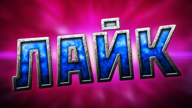

Для композиции с обводкой можно применять тот же прием с градиентом и фрактальным шумом. Получится еще больше деталей по краям, и текст будет выглядеть намного интереснее, более состаренным за счет таких текстур на его поверхности. И чтобы обводка казалось выступающей над текстовой базой, как бы трехмерной, еще следует добавить Внутренняя тень (Inner Shadow) на заливку.
Пример текста с тенями.jpg (44.69 КБ) 21284 просмотра

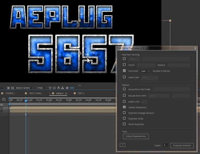

Можно сказать, что с текстом мы закончили, теперь и вы знаете, как сделать красивую анимацию текста, но вот вам еще один полезный совет про копирование композиций. Как мне подсказывает опыт, с этим у многих возникают проблемы, и не все понимают разницу между клонированием для слоев и для композиций. У меня даже есть парочка уроков и на эту тему.
Так как как финальный текст является набором из трех связанных композиций, чтобы продублировать их для нового текста, надо клонировать их все. Для этого удобно использовать бесплатный скрипт True Comp Duplicator, он САМ скопирует не только главную, но и все вложенные композиции и сохранит взаимосвязи между ними. Потом останется только менять текст в конкретной базовой композиции.
Скрипт True Comp Duplicator.jpg (41.41 КБ) 21284 просмотра
