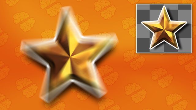

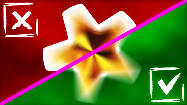

В этом видео я собрал несколько способов, как сделать, чтобы обводка слоя в After Effects вместе с Motion Blur выглядела нормально и красиво. Дело в том, что в After Effects размытие в движении просчитывается перед Layer Styles, обводка Stroke и другие эффекты Стили слоя оказывается наложены на Motion Blur, а должно быть как раз наоборот. Ну пока в Adobe забили (кто-то удивился?), что часть их программы работает не понять как и зачем, я предлагаю посмотреть этот урок и узнать полезную информацию, как делается анимация обводки в After Effects.
https://www.youtube.com/watch?v=oz5HxLYztZA
00:43 Суть проблемы Motion Blur с обводкой Layer Styles
02:37 Плагин Vegas вместо Stroke (стиль слоя)
03:48 Собрал еще на основе эффекта Drop Shadow (Тень)
04:50 Эффект Stroke (Обводка) для векторной маски
05:47 Плагин Border Patrol от Red Giant
06:41 На сайте Red Giant пропала информация о старых плагинах
07:26 Нашел как скачать старые установки

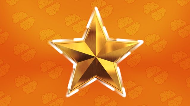

Для того, чтобы избежать этой проблемы, нужно сделать так, чтобы обводка объекта After Effects рисовалась на уровне эффектов, которые просчитываются раньше Layer Styles. Это можно сделать, например, с помощью стандартного плагина Vegas для пунктирных линий по контуру слоя, но у него наблюдаются небольшие проблемы на острых краях. Также я собрал с результатом чуть лучше цепочку из эффектов на основе Drop Shadow. Для удобства можно сохранить ее в пресет. Для стандартной векторной маски вообще нет проблем, применяем эффект Stroke и готово.

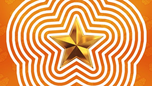

Но лучше всего показал себя специальный плагин Border Patrol от Red Giant, он входит в набор эффектов Image Lounge для After Effects, который в свою очередь входит в Effects Suite, который почему-то пропал с сайта Red Giant. С помощью плагина Border Patrol для обводки слоя можно сделать отступ от края, добавить сглаживание и несколько интересных режимов наложения.
Выбирайте, что вам больше нравится! А Стили слоя больше не нужны. Хотя это наверно слишком громкое заявление :) ведь у них достаточно много и других применений. Кстати, эта проблема Layer Styles с Motion Blur касается не только обводки Stroke, но и всех остальных эффектов этой серии, другое дело, что это может быть визуально менее заметно в разных проектах. Очень жаль, что Adobe за несколько лет так и не исправили этот досадный баг... фичу?.. :pissed_off:

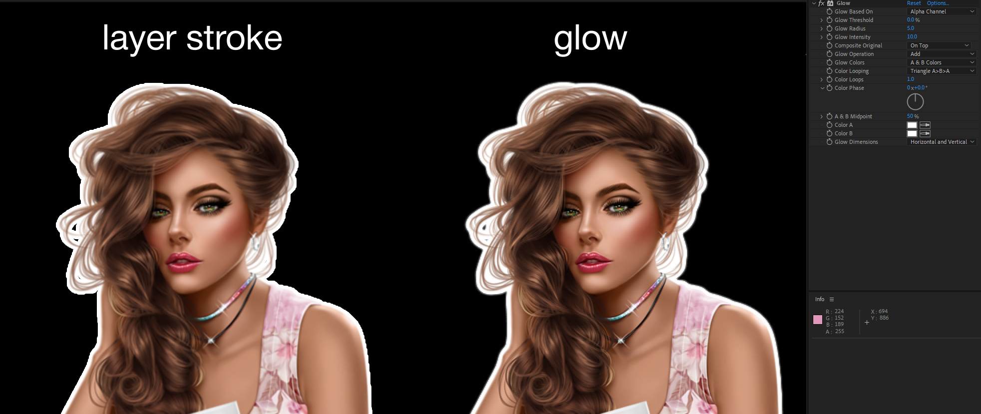

Константин Пузанкин писал(а):Я делаю обводку стандартным эффектом glow. Получается качественнее, чем layer style. Вот пример
