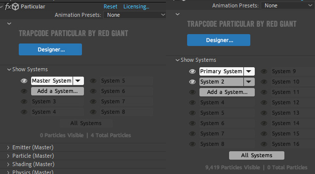

More Particle Systems.jpg (52.42 КБ) 13249 просмотров

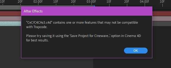

Теперь в After Effects Particular 5 может содержать больше систем частиц внутри одного плагина: было 8, стало 16. Добавили 75 новых пресетов, поддерживающих новые возможности пятерки. Частицы могут менять свою скорость по жизни Velocity Over Life в добавлении к старым параметрам: размеру, прозрачности и цвету. Настройки находятся почему-то в свойствах эмиттера. В качестве 3D моделей можно использоваться файлы Cinema 4D. Пишут, что поддерживают анимацию и трансформации вращения, положения и масштаба. Но не всегда и не все, да и с русским что-то опять не заладилось.
Cinema 4D File Import.jpg (16.6 КБ) 13249 просмотров

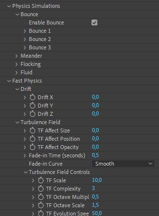

Обновленная физика Environment для симуляции ветра, гравитации и турбулентности Air Turbulence использует новый параметр - массу частиц, что добавляет больше рандомности в движение. Старая упрощенная "физика" Fast Physics становится доступна для использования в вместе с новой. Можно одновременно использовать новую турбулентность и столкновение Bounce, что раньше сделать было невозможно.
Fast Physics.jpg (21.38 КБ) 13249 просмотров
