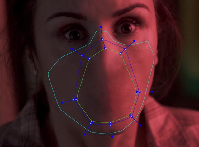

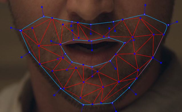

А в новой версии Mocha Pro 2021 года появился еще более интересный и перспективный инструмент PowerMesh, который позволяет делать не только привычный Mocha трекинг плоскостей, но и трекинг более сложных органических форм, которые постоянно меняются. На основе данных такого трекинга PowerMesh Warp Tracking можно создавать наложенные изображения и стабилизировать их обратно через Mesh Warp Stabilize, накладывая обратно на оригинал для ретуши, цифрового мейкапа, спецэффектов на коже, ткани и прочего.
Mocha Pro PowerMesh Warp Tracking.jpg (29.5 КБ) 10285 просмотров
Дополнительно PowerMesh может менять форму маски Warp Spline на основе движения точек в группе, благодаря чему в Mocha Pro 2021 можно использовать ротоскопинг с меньшей возней вокруг полученных масок, так как программа будет делать большую часть работы за пользователя. К тому же данные точек трекинга PowerMesh можно экспортировать в After Effects в виде Nulls и уже там приклеивать к ним дополнительные объекты и эффекты. Или даже в 3D программы типа NUKE, Cinema4D и Maya в формате экспорта Alembic для последующей обработки.
