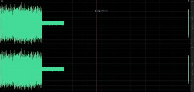

Во время подготовки последнего видео про Windows 10 Premiere Pro порадовал меня очередным новым странным глюком: при попытке экспорта готового видео он отказывался делать нормальную аудио-дорожку, в какой-то момент звук обрывался, и дальше шла тишина с редкими вкраплениями одиноких звуков. Хотя на монтаже все воспроизводилось совершенно нормально и ничего не предвещало беды. На мой взгляд проект был достаточно простой и обычный, я такое делаю постоянно для своего YouTube канала. Тут был голос, парочка отдельных звуковых эффектов, я только добавил фоновую музыку. И почему-то именно с этими компонентами аудио Adobe Premiere Pro справиться не смог.
Так как я ни с чем подобным раньше не сталкивался, пришлось потратить еще полдня, пытаясь по-разному выводить звук: включаю, отключаю, удаляю куски в надежде, что сейчас вот прокатит. Единственное, что у меня получилось сделать - вывести отдельно в файлы звук голоса и музыку, все остальное так или иначе приводило к тому же странному результату, когда звук прерывался в середине ролика, и дальше шла тишина, и лишь где-то в конце мог добавиться какой-то одинокий звучок. Вот такой глюк Premiere Pro я обнаружил, а теперь что я решил с этим сделать.

Забавно, но когда я полез делать скриншоты бракованного звука для сайта через несколько дней, баг Premiere Pro пропал, и аудио выводилось полноценно с музыкой и голосом. Вот и хорошо! Но кое-что интересное и полезное про подготовку звука я для себя все равно усвоил. Может и вас это натолкнет на любопытные решения для собственных задач. Например, делать в отдельной программе Сайдчен (или Sidechain) для эквализации голоса и музыки, потому что Premiere Pro до сих пор этого не умеет.
