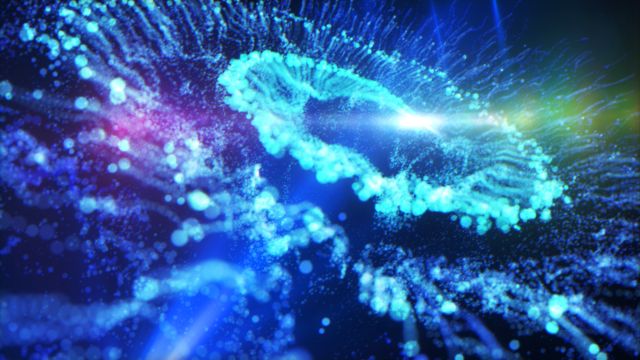

Урок как сделать анимированный фон из частиц в After Effects. В новой версии Trapcode Particular 5 появилась возможность всем частицами выпускать другие частицы, называется эта функция Emit from Parent System вместо старой системы AUX. Вот ее мы и будем учиться использовать для красивого эффекта на фон. Бонусом в конце покажу еще и как что-то подобное сделать и на старых версиях через AUX, но возможности Particular 5 гораздо интереснее, Environment работаем там по другому и результат должен быть естественнее в движении частиц. Можете глянуть в обзоре 5-ки по ссылке ниже.

В начале урока покажу, как закрутить частицы After Effects по спирали с помощью простого рига вращения источника света для эмиттера вокруг NULL. Потом к частицам, летящим по спирали, добавляем второй уровень похожих частиц через Emit from Parent System и немного меняем их поведение и внешний вид. Такие изменения с движением частиц можно сделать только в 5-ой версии плагина, так как каждая система теперь полноценна и обладает всеми нужными параметрами в отличие от старой AUX.
