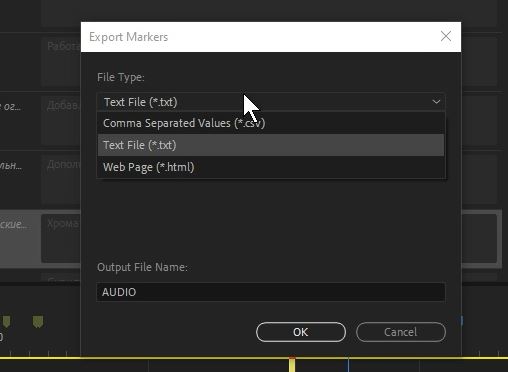

Для экспорта готовых маркеров используем команду в меню File - Export - Markers... и выбираем нужный формат файла. Я предпочитаю использовать формат электронных таблиц CSV, он содержит больше информации, чем текстовый файл TXT. Но вообще решайте сами, все зависит от поля маркеров (Имя или Описание), в котором вы будете хранить информацию. Разницу между разными типами файлов и способ обработки я подробно показал в видео выше.

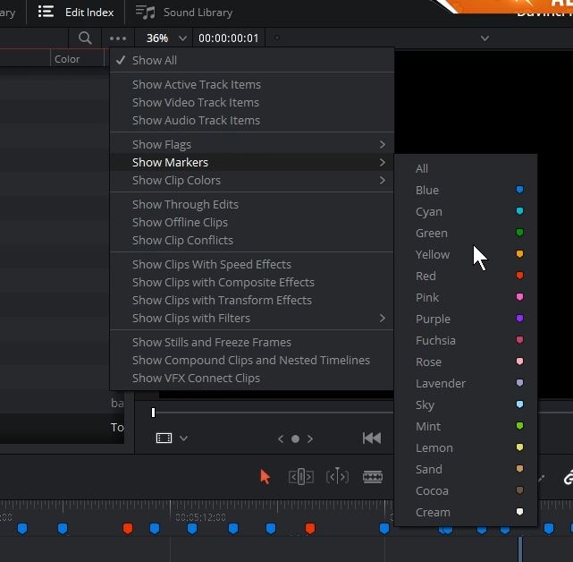

Чтобы перевести маркеры в текстовый вид нужно в начале отобразить их список в настройках окна Edit Index.

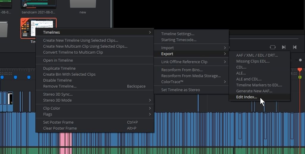

Затем в Media Pool найти нужный таймлайн, кликнуть правой кнопкой мыши и в появившемся меню выбрать соответствующую команду экспорта.

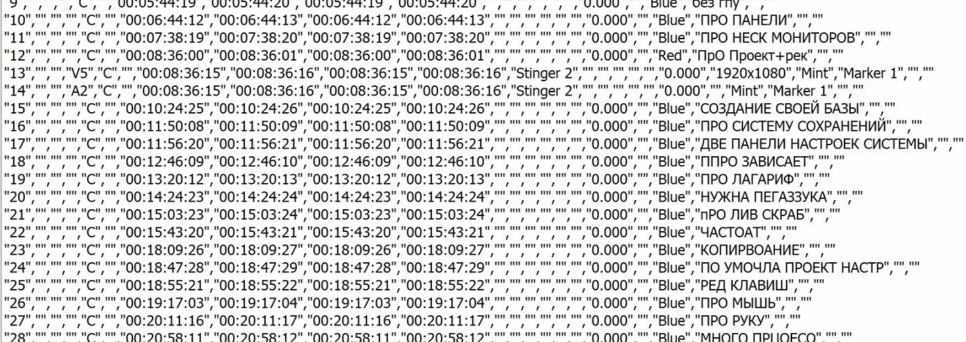

Экспорт маркеров из DaVinci Resolve происходит в простом текстовом формате электронных таблиц CSV, где элементы разделяются запятыми.
Формат CSV.jpg (250.33 КБ) 53299 просмотров

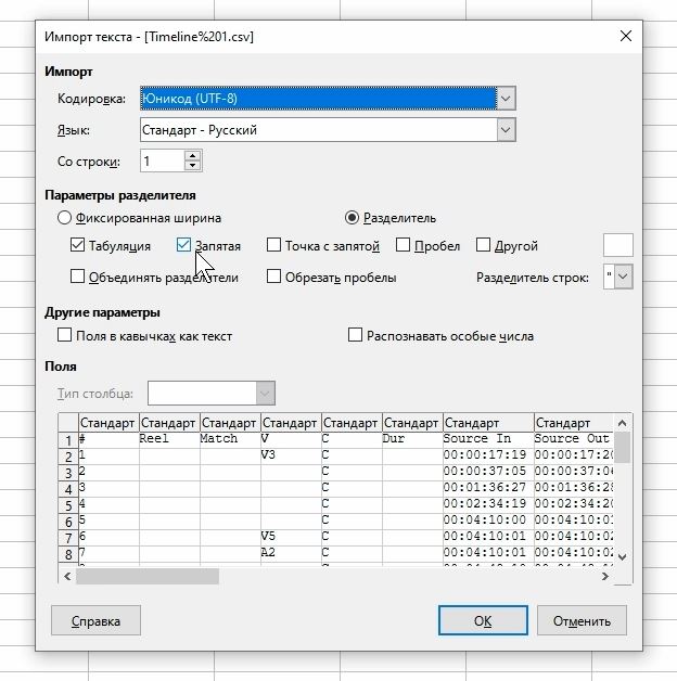

Для удобного редактирования таких файлов нужен соответствующий редактор таблиц Microsoft Excel или LibreOffice, последний, кстати, бесплатный, и именно им я и воспользуюсь. Импортируем файл маркеров CSV с таймлайна DaVinci Resolve в LibreOffice с такими настройками для работы через запятые.
Импорт CSV в LibreOffice.jpg (66.08 КБ) 53299 просмотров

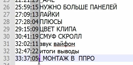

Для дальнейшего нам понадобятся только столбцы Source In и Notes со временем и названиями маркеров, которые вы им давали при создании. Можно еще отфильтровать маркеры с ненужных клипов с помощью колонки Name и функции Быстрый фильтр редактора таблиц. Копируем полученные данные из колонок в буфер обмена и вставляем в редактор текста Notepad++.
Почему же Notepad++, а не обычный Блокнот? У этой программы есть очень полезная функция редактирования текст по колонкам с зажатым ALT. С помощью нее можно легко выделить и удалить сразу несколько ненужных цифр в тексте на разных строках.

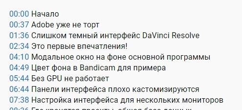

После этого временные метки глав готовы для размещения в описании ролика на YouTube, главное не забыть в самом начале сделать еще и нулевую метку, иначе YouTube не распознает это как таймкоды.
Главы в описании роилка на YouTube.jpg (27.7 КБ) 53299 просмотров

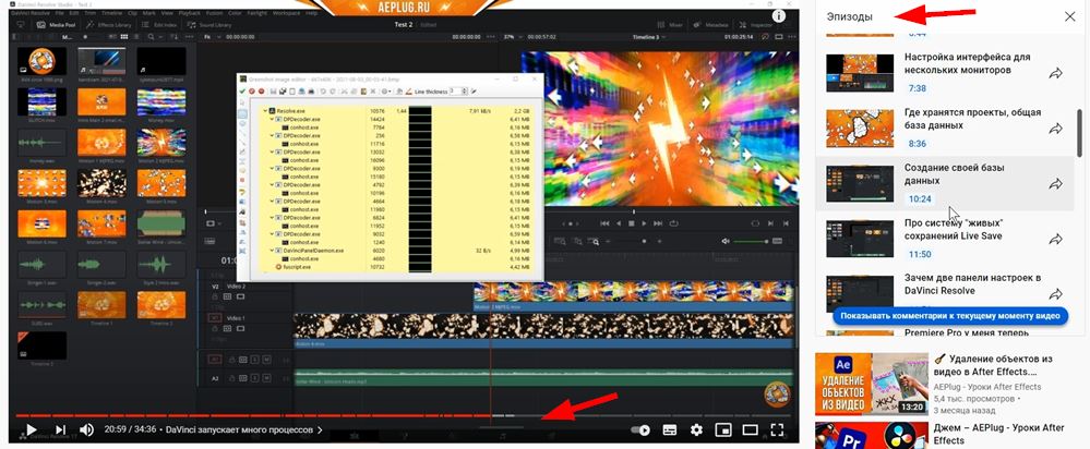

Если вы все сделаете правильно, то зрители увидят соответствующие пометки внизу ролика на YouTube или сбоку в более развернутом варианте списком и даже с превью картинками.
