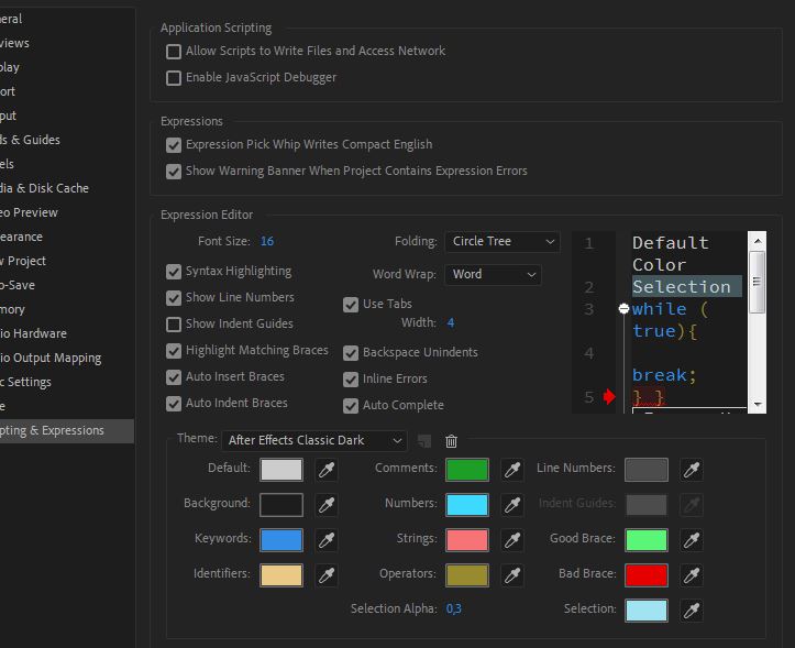

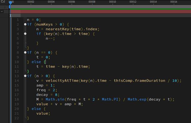

А еще обновленный редактор выражений! Спустя столько лет! Наконец-то, дождались! Теперь он может увеличивать размер шрифта, показывать номера строк, подсвечивать синтаксис, сворачивать блоки кода, появилось автозавершение. Как мы раньше-то жили?!
новый редактор выражений.jpg (27.92 КБ) 9705 просмотров
новые настройки.jpg (50.4 КБ) 9705 просмотров

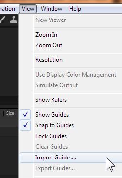

Направляющие теперь можно сохранять в файл и переносить в другую композицию или даже в Premiere Pro версии 13.1 (из этой же линейки обновлений и новее).
экспорт и импорт направляющих.jpg (15.75 КБ) 9705 просмотров
