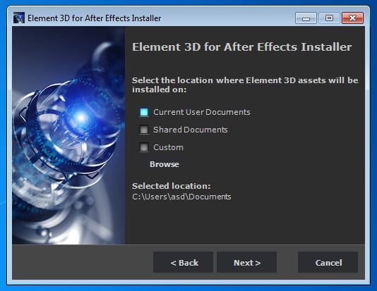

При установке плагина есть возможность выбрать папку для хранения всех коллекций материалов, текстур и моделей, которые плагин будет использовать. По умолчанию она будет назначена в "Мои документы\VideoCopilot\"
Установка Element 3D.jpg (35.6 КБ) 64764 просмотра
Все новые библиотеки следуют помещать на диск именно по этому адресу. Например для моделей используется папка VideoCopilot\Models\. После установки этот путь хранится в реестре по адресу HKEY_LOCAL_MACHINE\SOFTWARE\VideoCopilot переменная ElementUserPath.

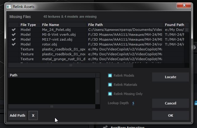

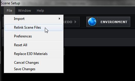

Если плагин не может найти файлы модели (красный цвет), можно воспользоваться функцией Relink Scene Files и указать пути вручную. Хотя в большинстве случаев программа сама поищет в доступных папках и найдет нужный файлы, достаточно будет просто нажать ОК.
Relink Scene Files.jpg (16.52 КБ) 63226 просмотров
Relink Assets.jpg (47.46 КБ) 63221 просмотр
Сергей Китикарь любезно записал для нас видео об этом.
