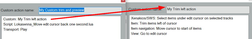

Как-то я рассказывал вам про программу для работы со звуком и написания музыки REAPER. Так вот, не устаю удивляться какой порой мощный потенциал вложен в REAPER, инсталлятор которого занимает всего 14 мегабайт в 2021 году! Недавно я попробовал монтировать монолог (для своего второго канала с книгами) - запись там, потом руками вырезать паузы, бракованные дубли, ускорение... Ну вы понимаете.
И я пытался повторить быструю и так полюбившуюся мне схему монтажа как в Premiere Pro на двух кнопках с trim. Напрямую из коробки REAPER так не умеет. Но! Можно собрать себе собственную команду Action из набора доступных элементарных и повесить на хоткей! А если нужной команды нет - не беда, можно установить дополнительный набор от сообщества или написать свою на LUA!
Так вот нужная команда Trim выглядит примерно так:
1. Выделить объект
2. Обрезать по playhead
3. Сдвинуть и закрыть дырку
4. Переместить playhead на срез
Ничего особенного, тоже самое делает и Premiere Pro, но можно пойти дальше и добавить:
5. Перейти на 1 секунду назад
6. Запустить проигрывание
И эти две последние команды взорвали мне мозг! Настолько быстрее и проще стало работать, сэкономив всего пару нажатий на каждой операции. Рекомендую всем, кто занимается похожими задачами для звука, попробовать такую схему. А я теперь думаю, как такое в Premiere Pro замутить.
