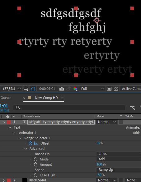

Как сделать такое же построчное появление как на этом видео? А именно начало проявления следующей в тот момент когда еще не закончилось появление текущей. Пока что удается сделать только так, чтобы строка появлялась четко она за другой, не понимаю как сделать параллельность анимации.

Вот обычный аниматор текста в режиме "по линиям"и Ramp Up
Построчное появление текста в After Effects.jpg (34.77 КБ) 9113 просмотров
Есть похожий стандартный пресет Straight In Multi-Line 2.ffx, но его надо допиливать.
А мой любимый TextEVO делает даже еще красивее, глаже и проще.
