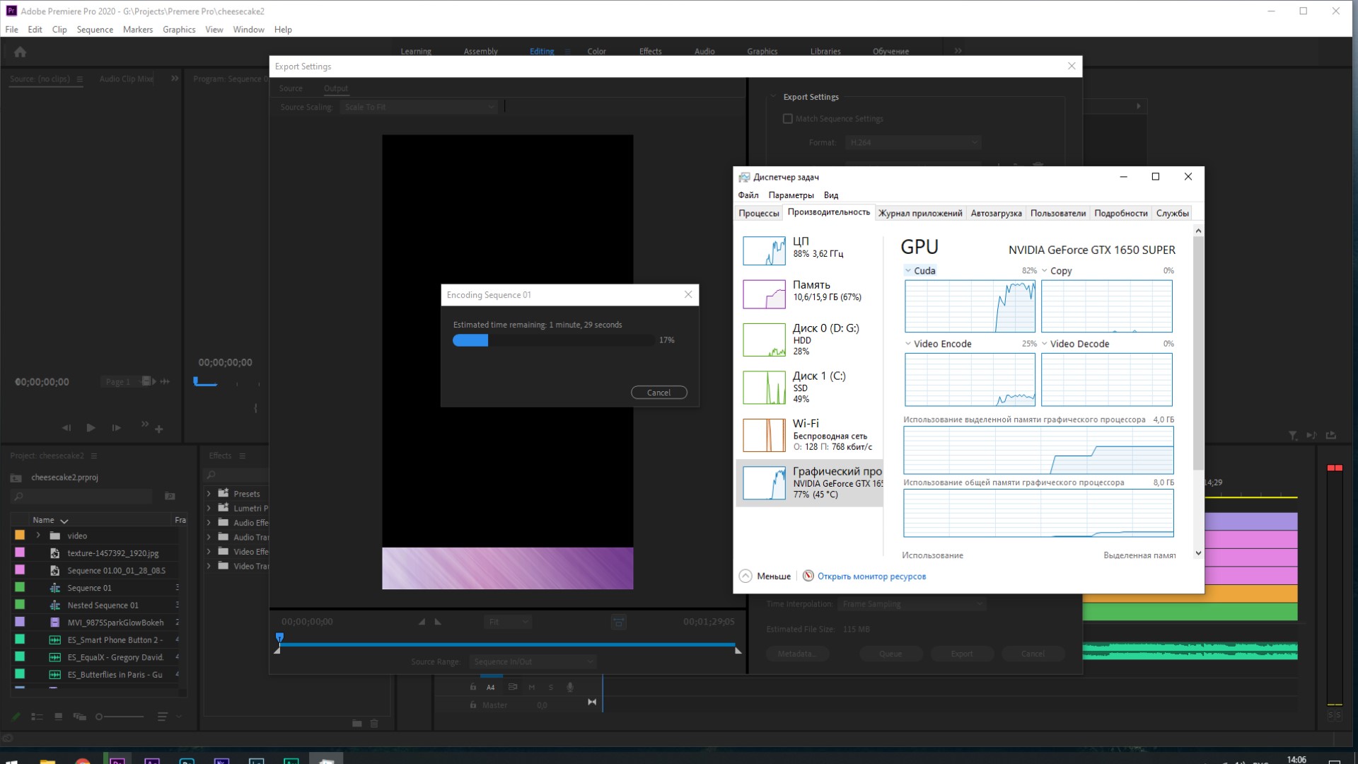

История такая. Обновил я себе комп, в основном для плавной и приятной работы в АЕ. Взял себе нвидию (название выше). Сделал пару проектов в премьере, видюху грузит, КУДА работает, все плавно и очень приятно.
Premire Rendering CUDA.jpg (228.6 КБ) 15900 просмотров

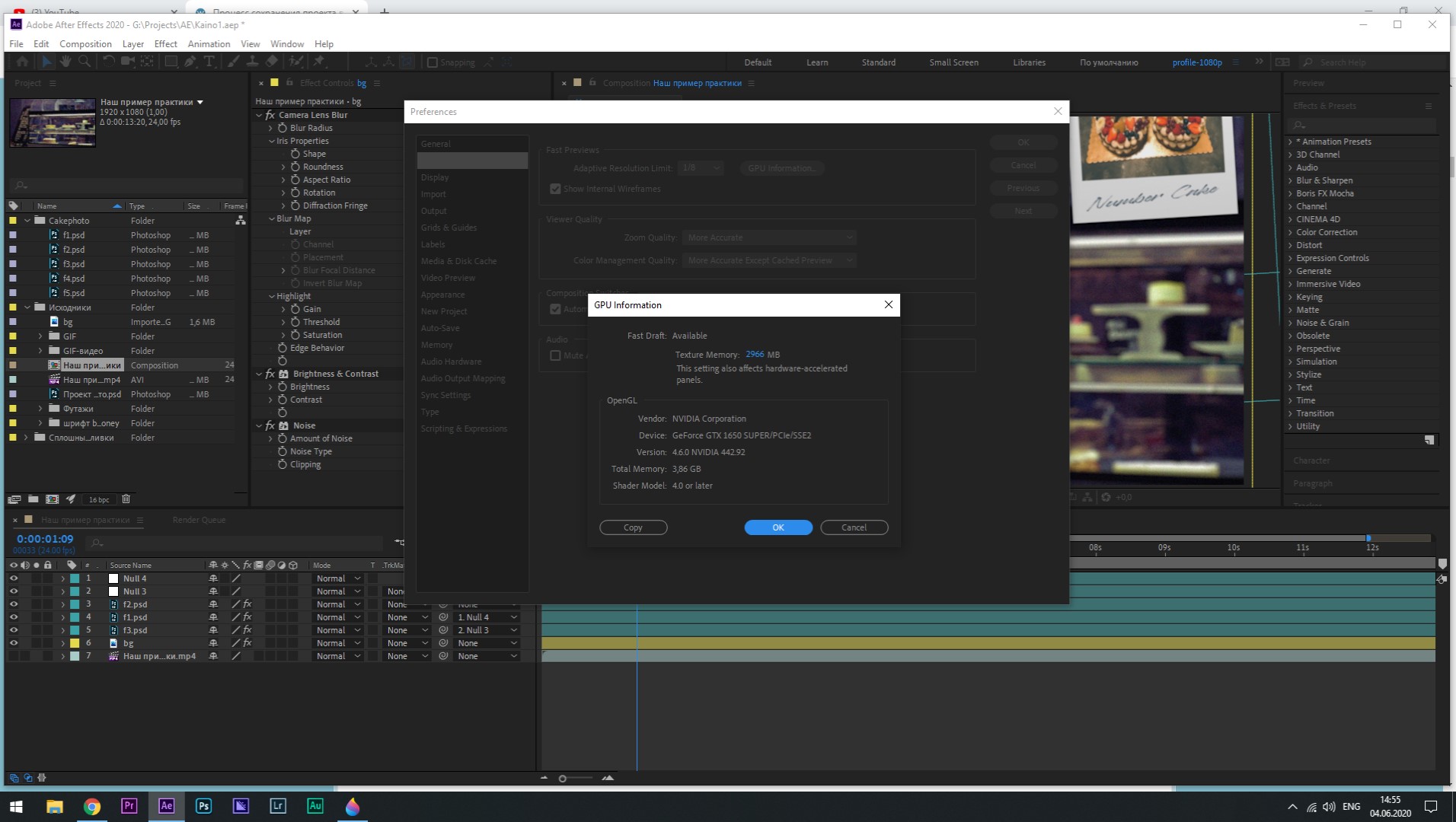

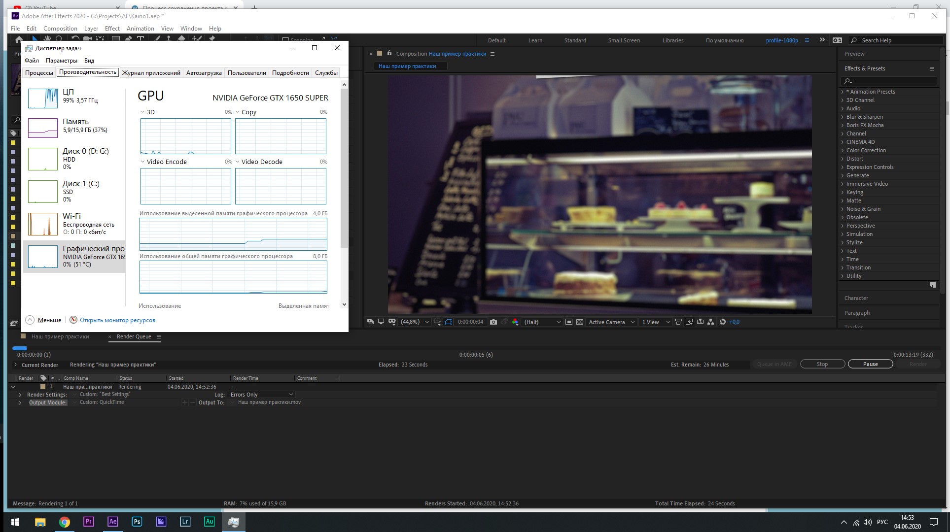

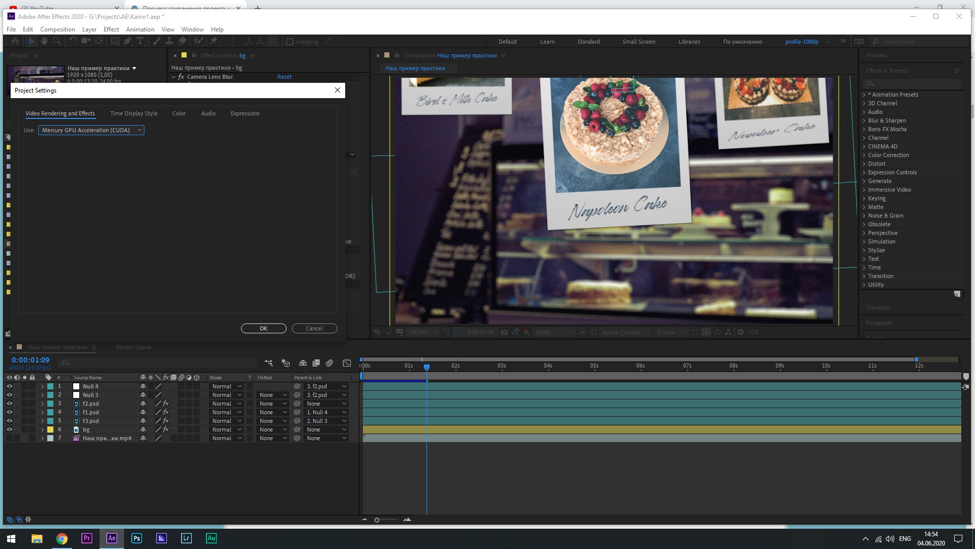

Тут мне понадобился АЕ. НО! После наложения эффекта Camera Lens Blur, превью перестало нормально кешироваться, долго, нудно ползет зеленая полоска. Смотрю - видюха загружена 0-2%, за то проц на все 100%. Стал проверять другие эффекты. Та же история. Во время рендера само собой тоже. В настройках все выбрано правильно. Ниже прикреплю скины.
AE Renderning.jpg (316.8 КБ) 15900 просмотров
AE prejects setting.jpg (312.03 КБ) 15900 просмотров
AE Preview settings.jpg (276.78 КБ) 15900 просмотров

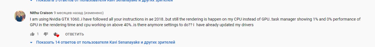

Никогда не прошу помощи, прежде чем не попытаюсь разобраться в деле сам. 2 дня поиска решений в русском и англоязычном гугле не дали результата. Правда нашел одного паренька в комментариях под одном туториалом по АЕ с такой же проблемой, которая к сожалению, не была решена. Как с ним связаться ума не приложу. Ниже прикреплю скрин коммента.

legioner15 писал(а):Источник цитаты все плавно и очень приятно
Никакой связи между After Effects и Premiere Pro в этом смысле нет. Совершенно разные программы, с разными подходами ко всему и работают тоже по разному. Так же как Photoshop и Иллюстратор.
legioner15 писал(а):Источник цитаты После наложения эффекта Camera Lens Blur
В самом After Effects только самые простейшие эффекты имеют GPU и их очень мало в процентом соотношении. Если значка нет (как и в Premiere Pro) - то будет на CPU. Насчет самого Camera Lens Blu я не уверен что там в 2020 делали или нет, но в 2019 - это обычный тормозной плагин еще и средний по качеству.
legioner15 писал(а):Источник цитаты Стал проверять другие эффекты.
Соответственно тоже самое. Вот можешь скачать и сравнить свои результаты с результатами других людей в комментариях.
И вот еще чтобы сформировать понятие, как все эти вещи внутри After Effects устроены и работают то так, то сяк.
Это мы еще не трогаем проблемы ОС и совместимости драйверов, которые обновляются так часто, словно от этого зависит судьба человечества! И каждое такое "обновление" зачастую приносит новые баги и проблемы: что-то становится лучше, а что-то отваливается вообще.
