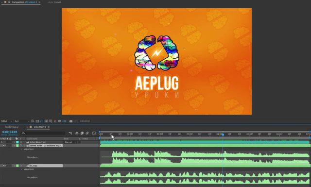

Начинаем мы, конечно, с After Effects, но не только потому, что мой канал посвящен обучению и урокам про него. На первом месте с конца он оказывается как самый худший способ для работы со звуком в видео. Сделать классную озвучку с нуля или хоть какую завалящую обработку звука просто невозможно силами After Effects. Но я все равно должен упомянуть его как самый примитивный (речь только про звук) и доступный софт для тех, кто работает с графикой и анимацией. Какие же недостатки у After Effects наблюдаются при работе со звуком?
Звук в After Effects.jpg (36.03 КБ) 202230 просмотров
  • Отсутствие дорожек. Каждый отдельный звук будет занимать высоту обычного слоя. В таких условиях даже средней сложности композиция может очень быстро перестать влезать на экран. Я уж не говорю про синхронное изменение параметров группы звуков, ну хотя бы обычной громкости.
  • Отсутствие точности позиционирования звука. Большинству это будет вообще-то все равно, но я встречал таких перфекционистов, которых хотят точно совмещать анимацию и пики звука. Но в After Effects без скриптов можно двигать слои только по кадрам, и не всегда получается попасть в нужное место на звуке.
  • Общее неудобство управления звуком. Нет лупов (это циклы), автоматического затухания и микширования накладываемых звуков. Про отсутствие возможности группировки типовых эффектов я уже упомянул. Короче, нет вообще почти ничего полезного, о чем мы будем еще говорить ниже, и что очень помогает в озвучке, в синтезе новых и изменении старых звуков.
  • А главное - нет плагинов! В области работы со звуком существует формат плагинов VST, и каждая уважающая себя программа для этих целей должна его поддерживать. На данный момент VST плагинов существует просто море (если не океан), их даже гораздо больше, чем плагинов для After Effects, которые мы используем для визуальных эффектов.
Ну и что мы имеем в итоге? Для звука в After Effect имеется только базовый набор функций, по сути можно менять лишь его громкость и делать перемещение по таймлайну. У нас, конечно, есть небольшой набор старых аудио эффектов, который существует и не развивается, наверное, еще с первой версии программы, и в котором в таком виде нет совершенно никакого смысла. Можно использовать After Effects, если у вас уже имеется полностью готовый звук для видео, и вы хотите его объединить с композицией для финального экспорта. Или наложить голос на музыку без всяких дополнительных фишек таких как эквализация и автоматическая подстройка громкости (ducking).

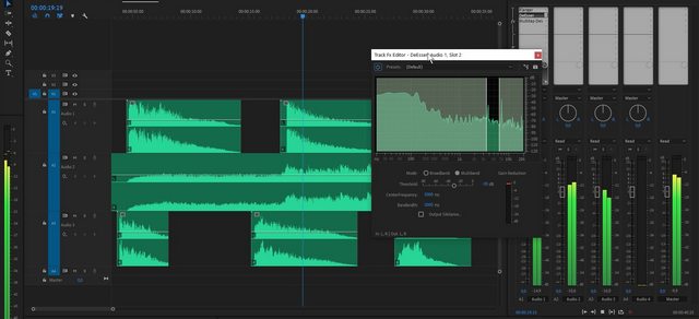

Дальше у нас находится программа Adobe Premiere Pro, но я подразумеваю, что наверняка подобный функционал должен существовать и в других программах для видеомонтажа, таких как Vegas и DaVinci Resolve, но опыт работы у меня только с Premiere Pro, поэтому со 100% вероятностью я не могу говорить за всех. Помню, что в каких-то ранних уроках Крамер, например, показывал, как делать озвучку для видео трейлеров с помощью Sony Vegas Pro. Надеюсь, что его функционал в этом смысле сравним с Premiere Pro, но вы можете в комментариях оставить ваше мнение по поводу других программ и работы со звуком.
Для звука в Premiere Pro дела обстоят уже получше. Нам становятся доступны несколько аудио дорожек, на которых мы можем размещать много аудиофайлов. И да, VST плагины стали доступны уже как несколько лет, их можно применять не только к отдельным клипам, но и к целым дорожкам, таким образом регулировать громкость, звучание и другие параметры сразу группы типовых звуков.
Звук в Premiere Pro.jpg (29.5 КБ) 202230 просмотров
Для совмещения голоса и музыки в Premiere Pro относительно недавно появилась функция Auto-duck, она работает путем создания ключей громкости для каждого клипа, помеченного как музыка. И мне это не очень понравилось в свое время, потому что приходится следить за изменениями в проекте, чтобы не забыть повторять эту операцию каждый раз, иначе пики громкости могут возникать совершенно в неожиданных местах. При динамической эквализации, про которую я скажу чуть ниже, это все должно происходить автоматически. Такое достигается за счет связи аудиодорожек (так называемый side-chain), который Адобовцы до сих пор в Premiere Pro нормально так и не реализовали. Я был бы рад видеть полностью автоматический Auto-duck без ключей анимации.

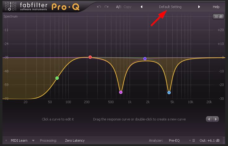

Пару слов про явление эквализации, в свое время мне очень понравилась эта технология. Самый простой способ совмещении голоса и музыки - это просто уменьшить ее громкость, чтобы она не забивала, но, я так понял, профессионалы предпочитают использовать в таких случаях эквализацию. Суть этого процесса в том, что понижается не общий уровень громкости, а в музыке подавляются только те частоты, которые преобладают в голосе. За счет этого исчезает частотный конфликт и слышимость речи повышается. Вроде как это лучший метод, к которому стоит стремиться. Обязательно посмотрите уроки на YouTube про эквализацию и т.п.
https://www.youtube.com/watch?v=mamV0dcjHXE
Кроме того, я обнаружил, что интерфейс VST плагинов в Premiere Pro сильно лагает, что делает практически невозможным их точную настройку, потому что в большинстве случаев тут рисуются графики параметров звука в реальном времени, по которым и нужно ориентироваться для настройки (кроме ушей). Делать это с 2-х (или даже более) секундной задержкой не представляется возможным. А именно такую картину я и наблюдаю в большинстве случаев. Доходило до того, что я был вынужден в Audition настраивать плагин в нормально работающем интерфейсе, сохранять пресет и загружать его уже в Premiere Pro. Хотя иногда все работает нормально, эту странную закономерность я так и не понял. Продолжается она у меня уже несколько лет еще с предыдущих версий Premiere Pro. Я думал, что на Windows 10 что-то изменится, но все осталось по-прежнему. Напишите в комментах, как у вас с этим дела, ведь я пытался погуглить проблему, но ничего не смог найти, так что, может, это моя локальная "фича".

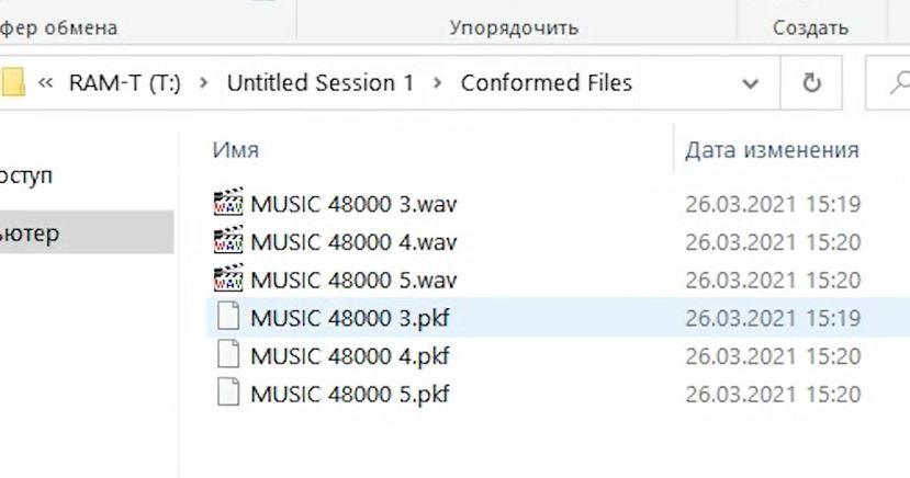

Например, меня постоянно бесило, что при импорте звуковых файлов Audition пытается переконвертировать их в текущий формат проекта, если не сходится. Из-за чего на диске скапливаются временные файлы Conformed Files формата WAV, а, как мы знаем, они получаются достаточно большого размера. И когда вы просто попытаетесь какой-нибудь звук проверить, как он наложится на остальное, Audition естественно его перекодирует, и даже если вам этот звук не понравится и вы удаляете его из проекта, он все равно останется во временной папке на диске! Если снова кинуть этот же звук, то Audition создаст еще одну копию. А если вы используете один и тот же файл в нескольких проектах, то сами понимаете... У вас будет и оригинал и в каждом проекте еще по новой копии!
Куча ненужных Conformed Files.jpg (38.76 КБ) 202230 просмотров
И вот этот мусор меня постоянно доставал, нужно было подчищать за Audition или просто смириться и наблюдать, как диск забивается всяким ненужным хламом. Можно еще всю свою звуковую библиотеку всегда приводить к одному стандарту, перекодировать сразу все файлы звуковых эффектов и именно в этом формате работать в Audition. Но как бы перекодирование исходников не всегда может быть хорошей идеей по разным причинам. Тем более другие программы (ну хотя бы те же Premiere Pro и After Effects) без проблем могут открывать файлы в разных форматах и никакого перекодирования не требуют, так что все это выглядит как ненужная, совершено излишняя и раздражающая возня.

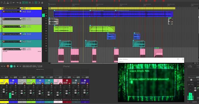

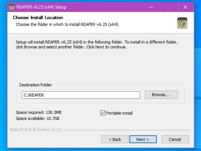

На данный момент для обработки звука для видео я могу порекомендовать программу REAPER (Rapid Environment for Audio Production, Engineering, and Recording). Мне кажется, она имеет весь необходимый функционал, чтобы озвучивать интро, заставки и ролики с интересными звуковыми спецэффектами. Программа поддерживает и обычные VST плагины и плагины-синтезаторы инструментов VSTi, в ней имеется side-chain для дорожек, поддержка MIDI для музыкантов и куча других полезных прибамбасов конкретно для работы со звуком.
Для меня, как для старого пользователя программ Adobe, интерфейс REAPER кажется немножко непривычным, зато он полностью настраиваемый. Можно менять пункты меню, перетаскивать панели, создавать кнопки с частыми функциями и тулбары, макросы команд, в общем формировать внешний вид под себя. Но некоторых привычных действий мне все равно не хватает. Очень много в REAPER завязано на использование горячих клавиш и сочетаний, а это значит, что вы должны достаточно часто пользоваться этой программой. Если я, например, запускаю программу не так часто, то для меня каждый раз проблема вспоминать, что именно нужно нажать, чтобы получить нужный результат.

Что особо мне понравилось - REAPER позволяет сохранять шаблоны проектов с настроенными дорожками и эффектами на них, сохранять все эффекты на отдельных дорожках, сохранять пресеты для отдельных эффектов. Все это он делает в отдельные файлы, перенести которые на другой компьютер или поделиться со своим другом не составляет никаких проблем. Да и вообще можно REAPER установить в виде портативной версия, и он будет работать и хранить все свои настройки в одной папке. Вам даже не нужно будет устанавливать программу. При переустановке Windows вы ничего не потеряете в глубинах системного диска. Я люблю, когда программы позволяют так делать. А вот с Audition у меня уже были проблемы, так что некоторые любимые пресеты были потеряны со временем. Еще парочку плюсов и особенностей REAPER я упомянул в своем видео выше: про небольшой размер установки, частые полезные обновления и исправления, про группировку звуков и треков, про настраиваемый интерфейс и расширения команд, про VSTi синтезаторы MIDI и поддержку скинов.
Подводя итоги можно сказать, что After Effects лучше использовать для самых примитивных задач типа подстановки готового аудио или простого совмещения музыки и голоса с парочкой отдельных звуковых эффектов. Программы посложнее DAW, такие как Audition или REAPER, имеют все необходимое функции и максимально удобны для работы со звуком, но требует дополнительных сил на освоение, и нужно еще предпринимать подготовительные шаги для обмена файлами с монтажкой, а этим, скажем честно, не всегда охота заниматься в простых или частых проектах.
Так что если вы озвучиваете заставки, перебивки, интро и другие элементы motion графики, то выбора практически нет - сделать это лучше в полноценной DAW, набросать качественную озвучку в After Effects и нереально и неудобно. Но если вы большую часть времени занимаетесь монтажом длинных фильмов или информационных роликов без сложных аудио эффектов, то и звук лучше будет творить в той же программе, чтобы избежать лишних действий для экспорта туда-сюда. В таком случае советую хорошенько изучить возможности вашей "монтажки" и приспособиться использовать только их по максимуму. Так будет и быстрее и проще озвучивать видео.
