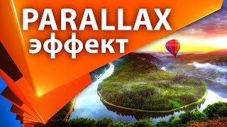

Сообщение #4 aeplug » 18 апр 2020, 21:22
Уроков на тему, что я назвал, полно вокруг.
Даже у меня последний урок про это.
