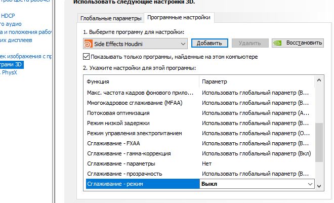

При запуске Houdini просит выключить антиалиасинг для OpenGL приложений, а то грозится графическими артефактами!
Your driver settings have been set to force *x Antialiasing in OpenGL applications. This will cause visual artifacts in Houdini. It is recommended that you turn this off in the graphics driver.
Идем в настройки NVIDIA, выбираем настройки для программ (или глобально если хотите), в программах находим исполняемый файл houdinifx.exe где то по адресу C:\Program Files\Side Effects Software\Houdini *\bin\
Сглаживание режим ВЫКЛ.jpg (59.62 КБ) 101255 просмотров
Меняем параметр "Сглаживание - режим" на ВЫКЛ и не забываем применить изменения. Все, больше Houdini при запуске не просит выключить антиалиасинг.
:post_scriptum: Обнаружил, что ряд других программ из состава Houdini тоже ругаются подобным образом (например mplay). Так что может глобальное выключение сглаживания будет более правильным вариантом.

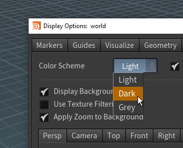

Как изменить цвет фона у Viewport
Сообщение #12 aeplug » 25 апр 2022, 15:53
Color Scheme.jpg (20.69 КБ) 59189 просмотров

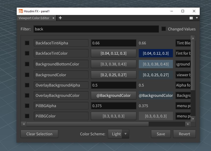

Простой способ: в настройках вьюпорта (кнопка D) Background - Color Scheme выбрать Dark, Grey или Light. Но есть способ поглубже! На сайте SideFX есть файл "Viewport color editor" (A PySide interface for editing viewport colors), с помощью него можно изменять цвета более точнее и становятся доступны дополнительные параметры.
https://www.sidefx.com/docs/houdini/examples/python_panels/viewportcoloreditor.html

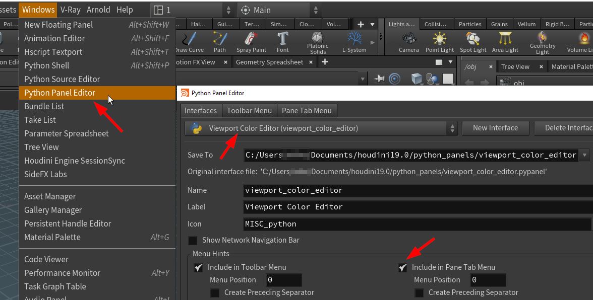

1. Я сохранил файл с кодами в папку c:\Users\***\Documents\houdini19.0\python_panels\viewport_color_editor.pypanel
2. В самом Houdini новая "панель" появится в Python Panel Editor и там можно выбрать Include in Pane Tab Menu
Include in Pane Tab Menu.jpg (111.95 КБ) 59189 просмотров

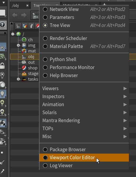

3. Теперь любое окошко в интерфейсе можно переключить на Viewport Color Editor
New Panel.jpg (41.92 КБ) 59189 просмотров
4. И вот тут можно настроить кучу параметров по своему вкусу. Для цвета фона надо играть с BackgroundColor и BackgroundBottomColor. Вверху фильтр по названию, внизу кнопки сохранения. Не всегда цвета в таблице показываются правильно, лучше сохранить и сделать Revert, тогда обновятся.
Viewport Color Editor.jpg (71.93 КБ) 59189 просмотров
Все изменения хранятся в файле документов пользователя c:\Users\***\Documents\houdini19.0\config\3DSceneColors.light для каждой схемы Dark, Grey или Light. Можно его удалить, если запутаетесь. Оригиналы хранятся в установке c:\Program Files\Side Effects Software\Houdini 19.***\houdini\config\

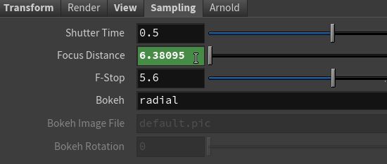

Неслучайно наткнулся на тему привязки фокуса камеры к объекту для удобной настройки DOF - Focus on object https://www.sidefx.com/forum/topic/41552/ Для вычисления расстояния до цели рекомендуют использовать два выражения:
Код: Выделить всё
distance(ch(“tx”),ch(“ty”),ch(“tz”),ch(“../CameraTarget/tx”),ch(“../CameraTarget/ty”),ch(“../CameraTarget/tz”))
Код: Выделить всё
vlength(vtorigin(".", "../focus_target"))
А еще внизу есть скрипт для полки, чтобы автоматом создать нуль и установить на нем фокус:
Код: Выделить всё
import toolutils
scene_viewer = toolutils.sceneViewer()
selected_objects = scene_viewer.selectObjects("Select a camera and press Enter",allowed_types = ["cam"])
object = hou.selectedNodes()
netparent = object[0].parent()
selectname = str (object[0])
focus_obj = netparent.createNode("null", selectname+'_focus_target')
d_focus=('vlength(vtorigin(".", "../'+str(focus_obj)+'"))')
hou.parm('/obj/'+selectname+'/focus').setExpression(str(d_focus))

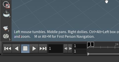

Вдобавок к кастомизации заднего фона. Обнаружил, что всякие информационные сообщения могут сливаться с новыми цветами. Вот еще парочка переменных для разного текста, который появляется внизу - подсказка по инструментам и запрос на выделение:
  • PromptColor
  • MessageColor

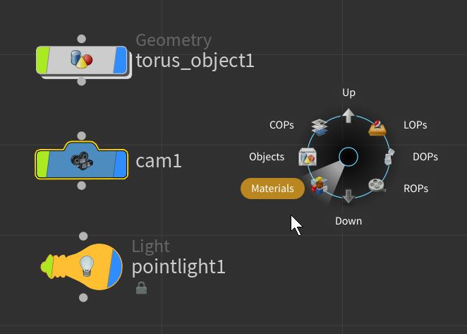

Кнопка N в network выводит радиальное меню для быстрого перемещения по контекстам.

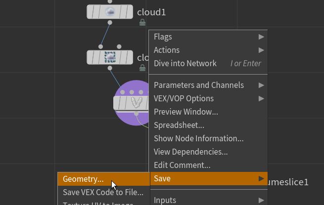

Сообщение #15 aeplug » 02 май 2022, 21:04
Save Node.jpg (28.45 КБ) 59154 просмотра
Результат любой ноды можно быстро сохранить в файл, для этого просто щелкаем ноду правой кнопкой и выбираем команду Save -> Geometry. На заметку - расширение VDB нужно использовать для объема.

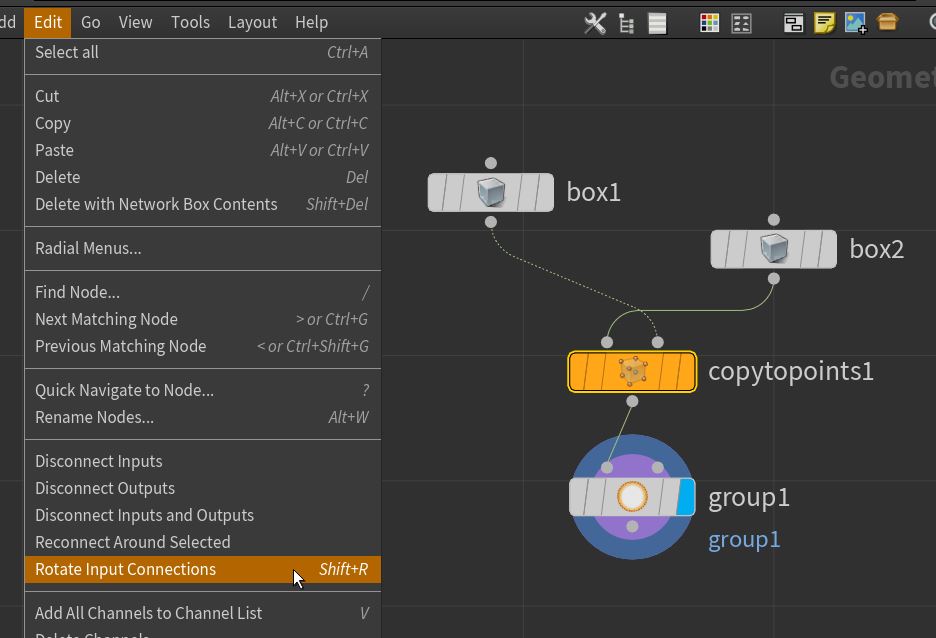

Иногда бывает, что подключаешь узел в неправильной последовательности. Чтобы не обрезать и не перетягивать связи по новой, попробуйте команду Edit->Rotate Input Connections. Она сдвигает и меняет входные подключения по кругу, в случае с двумя работает как Swap в других программах.
Горячая клавиша для этой функции Shift + R

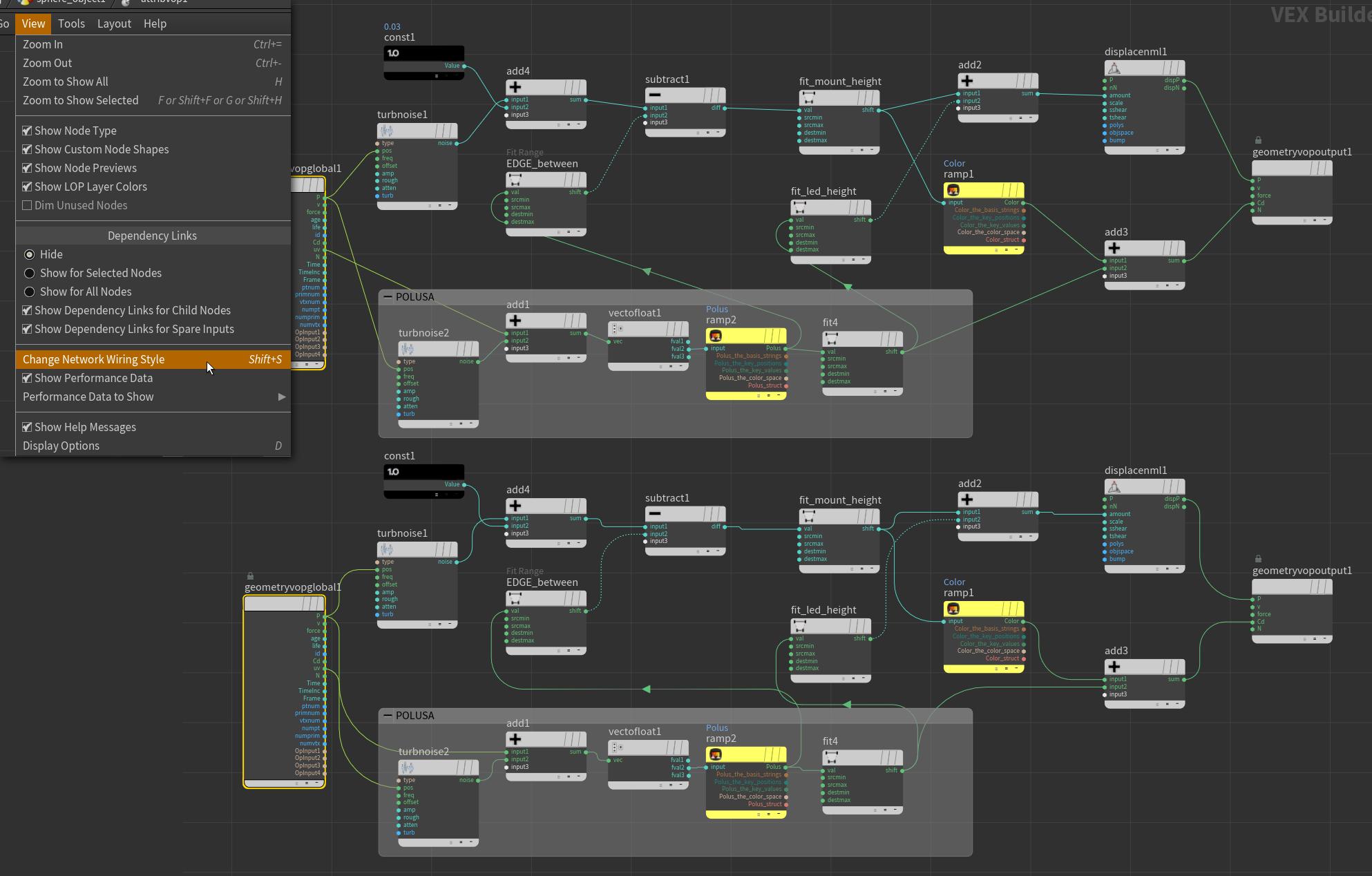

Houdini Network Wiring Style.jpg (196.91 КБ) 59119 просмотров
В Houdini есть два вариант отрисовки связей между нодами Network Wiring Style. В некоторых случаях очень легко запутаться, когда куча линий туда-сюда разбегаются и накладываются друг на друга и на узлы. Иногда то, что выглядит невменяемо в одном стиле нормально считывается в другом. Попробуйте эту команду в меню View -> Change Network Wiring Style.
Горячая клавиша для функции Shift + S

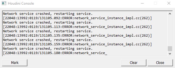

У меня случилась странная проблема - после установки VRAY перестала работать встроенная помощь. Догадаться о причине мне конечно же помог интернет, сам я никогда бы не додумался, что между этими двумя событиями есть связь. Эта ошибка каким-то образом связана с компонентами браузера QtWebEngine (?), который использует Houdini. Сама ошибка бесконечно выводится в лог консоли:
ERROR:network_service_instance_impl.cc(262)
Network service crashed, restarting service.
Но что же делать, не удаляться же VRAY из-за этого?!
Для Houdini есть файл с дополнительными настройками переменных Environment, хранящийся в Документах в папке c:\Users\***\Documents\houdini19.0\houdini.env
Если туда добавить строку
Код: Выделить всё
HOUDINI_EXTERNAL_HELP_BROWSER=1
То Help будет запускаться не во встроенном в программу браузере, а в вашем системном, установленном по умолчанию.

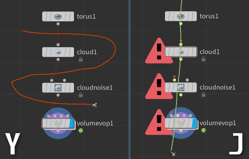

Если держать кнопку J и провести мышкой с зажатой левой кнопкой по узлам, то Houdini соединит их сразу, и не надо будет проделывать привычное действие с каждым узлом по отдельности. А если держать Y, то можно таким же образом быстро удалить все связи, которые будут пересечены. Удобно, когда надо сделать сразу кучу изменений в сети.
