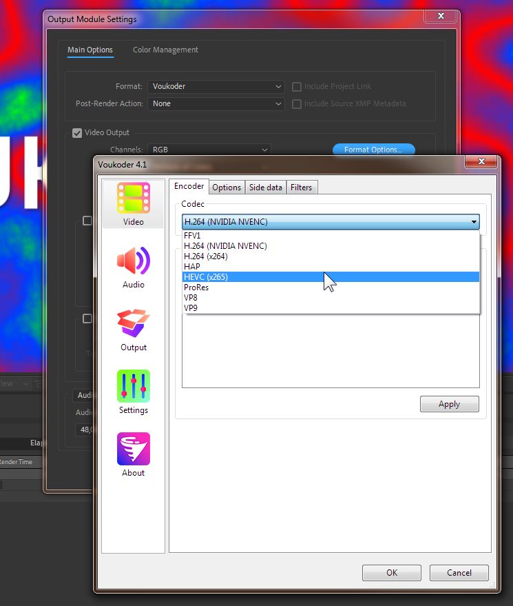

Не забывайте, установка Voukoder теперь состоит из двух частей:
  • Базовый модуль программы кодирования - два файла voukoder.dll, voukoder.tlb по пути \Program Files\Voukoder\ и записи в реестре, по которым плагины будут их искать.
  • И плагины для конкретных программ, пока я обнаружил там всего по одному файлу. VoukoderR2.prm для Premiere Pro и VoukoderR2.aex для After Effects. Естественно эти файлы должны попасть в папку плагинов c:\Program Files\Adobe\Common\Plug-ins\7.0\MediaCore\. Если я не ошибаюсь, то плагин для Premiere Pro одновременно работает и для Adobe Media Encoder.
Так же, чтобы получить доступ к NVENC мне пришлось обновить драйвера видеокарты до 445.75, без этого кодек NVENC мне был недоступен в меню выбора. Но более новые версии Voukoder скорее всего потребуют новые версии драйверов, как обычно это и бывает. Хотя на мой взгляд, наличие NVENC для H264 в After Effects, конечно, приятно, но не очень необходимо. Настройки вывода Voukoder вызываются в отдельном окне, одинаковом для всех поддерживаемых программ.
Voukoder в After Effects.jpg (75.37 КБ) 20926 просмотров
Лучше сделайте себе сразу пресет вывода с нужными настройками кодирования для очереди рендера After Effects, чтобы каждый раз не лазить в эти дебри. И Voukoder может делать не только Mp4, но и MKV и QuickTime MOV. Не знаю, зачем делать MKV, но вот возможность получить ProRess на Windows может пригодится.
