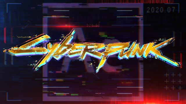

Хочешь узнать, как сделать заставку для канала с модными эффектами? Предлагаю вам ознакомиться с моим бесплатным проектом интро для видео в After Effects по мотивам новой компьютерной игры Cyberpunk 2077 с кучей глитчей и цифровых повреждений. Все желающие могут скачать проект заставки по ссылке ниже, изучить и переделать для себя эту анимацию логотипа с глитчами. А в этом видео я немного расскажу, как делал эту заставку для видео, и как устроен этот проект интро.
https://www.youtube.com/watch?v=S1RjAews-aQ
Скачать проект интро Cyberpunk 2077 для After Effects CC 2019
Для After Effects CC 14.x
Содержание:
01:34 Создание анимированных элементов для текста
02:02 Наложение эффектов на элементы
03:33 Несколько цветных прекомпозов
05:46 Композиция для простого фона
06:57 Композиция для "ШУРЕШОК"
07:53 Композиция с главными эффектами глитча
09:53 Странный глюк эффекта дисплейсмента Displacement Map
10:49 Замена анимированных элементов дизайна
12:05 Про полезность фрактального шума Fractal Noise

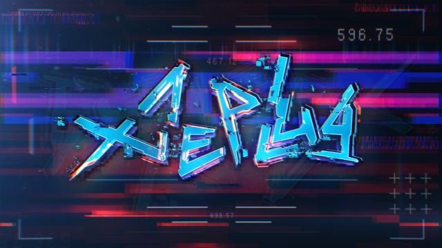

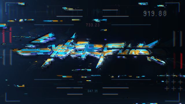

Я старался сделать проект этой видео заставки простым, поэтому не использовал 3D и все повторял обычными контурами маски и инструментом Pen Tool, чтобы даже новичкам стало понятно, и они могли следовать моим инструкциям. Для достижения схожего результата разных помех очень много применял стандартный встроенный эффект для генерации разных текстур Fractal Noise (Фрактальный шум) и Displacement Map (Карта смещения). А вот эффект глитч (glitch) и переходы на его основе я сделал с помощью uni.Glitch Transition (Glitch Transition) из набора Red Giant Universe. Полезный плагин для создания эффектов компрессии и повреждения видео в цифровых каналах передачи данных. Особенно удобно, что он есть в виде привычного "транзишина" и для Premiere Pro.
