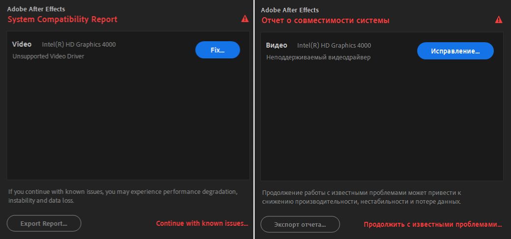

Show system compatibility issues at startup
Показывать проблемы совместимости с системой при запуске
С 2019 года многие пользователи столкнулись при запуске After Effects с необычным сообщением Unsupported Video Driver / Неподдерживаемый видеодрайвер. У меня оно касается встроенной в процессор Intel интегрированной видеокарты Intel(R) HD Graphics 4000. С этим все понятно - посмотрели первый раз, налюбовались, выключили и забыли. Если ваше оборудование позволяет обновить драйвера Intel для нормальной работы - хорошо, на мой же процессор 7-ми летней давности они просто не ставятся :(

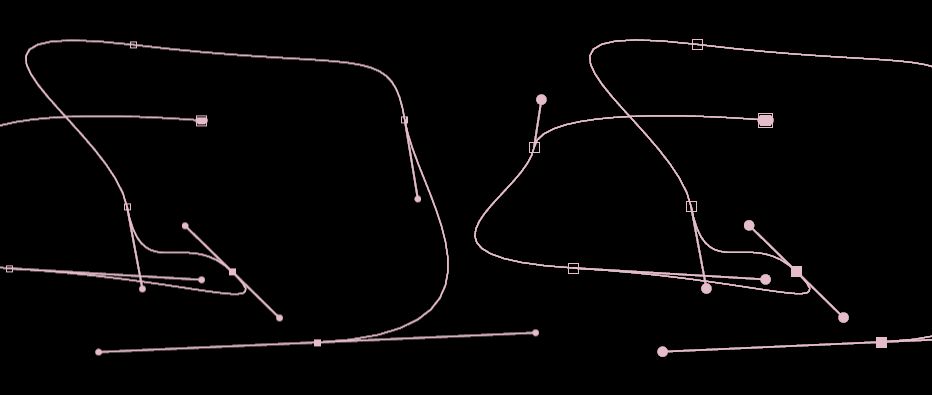

Path Point and Handle Size
Размер точки контура и дескриптора
Лично мне нравится, когда векторные точки (у масок и у Shape Layer) и направляющие имеют большой размер, так удобнее выбирать и двигать их. Ставьте тут тот размер, который вам понравится.

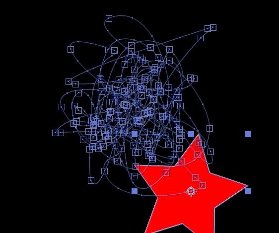

Motion Path / Контур движения
С помощью этих параметров можно облегчить себе жизнь в ситуациях с большим количеством ключевых кадров, которые могут возникнуть после трекинга, применения выражений или в случае особо сложных других анимаций. Если на экране вы видите бесполезную мешанину из точек, из которой совершенно невозможно понять, как двигается объект, то в разделе Motion Path можно ограничить количество отображаемых ключей.
Motion Path 2.jpg (34.05 КБ) 185545 просмотров
Кроме полного отключения доступны ограничения по времени и по количеству отображаемых кадров.
Motion Path.jpg (9.25 КБ) 185545 просмотров

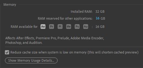

Настройки Memory & Performance / Память & производительность
От настроек памяти в некоторой степени зависит стабильность работы After Effects. При нехватке свободной памяти начнутся глюки и в самом After Effects и в других программах, вплоть до ОС. Подробнее все это я описывал в статье про ошибки After Effects.
RAM reserved for other applications
ОЗУ, зарезервированное для других приложений
Я смотрю, некоторые путают или неправильно понимают эту настройку памяти. Здесь вы указываете количество памяти, оставленной Adobe для ДРУГИХ приложений. И для ОС в том числе! After Effects очень любит использовать RAM, чем больше памяти вы ему дадите - тем быстрее и удобнее он будет работать. Но если вы сделаете это за счет других программ, ни к чему хорошему это не приведет (см.выше).
Reduce cache size when system is low on memory (this will shorten cached preview)
Уменьшить размер кэша, когда в системе недостаточно памяти (это сокращает время кэшированного предпросмотра)
Это немного спорная настройка. С одной стороны она призвана защитить нас от ошибок переполнения, когда свободная память кончается - кэш в RAM у After Effects сбрасывается. Но на практике это мне не помогало (или, может быть, помогало не всегда), так как другие программы тоже забирают память (особенно браузеры), и, наверное, After Effects не может это правильно или вовремя отследить. И все равно возникают ошибки.
У меня стоит маленькая бесплатная программа Meminfo для мониторинга памяти в трее Windows, так что я постоянно могу наблюдать за количеством доступной на компьютере RAM, и в случае чего предпринять какие-то шаги для освобождения дополнительного буфера.

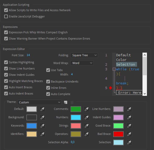

Настройки Scripting & Expressions / Сценарии и выражения
Allow Scripts to Write Files and Access Network
Разрешить сценариям выполнять запись файлов и осуществлять доступ к сети
Для некоторых скриптов очень важно иметь доступ к файлам и сети, без этой галочки они просто не будут работать FAQ вопрос №25. По умолчанию она выключена по соображениям безопасности.
Scripting and Expressions.jpg (40.69 КБ) 185514 просмотров
Остальные настройки тут для тех, кто активно и много пишет и отлаживает сложные JavaScript выражения в After Effects: подсветка синтаксиса, отступы, сворачивание кода и т.д.

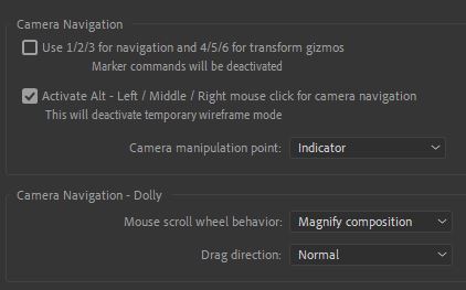

В версии After Effects CC 17.5 разработчики немного пересмотрели работу и манипуляции с 3D слоями и камерой. Подробнее о новых возможностях смотрите в этом видео.
