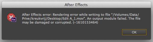

Если в процессе рендера After Effects останавливается с ошибкой что-то вроде "After Effects error: Rendering error while writing to file... An Output Module Failed. The file may be damaged or corrupted" ("Ошибка рендеринга при записи в файл. Сбой в работе модуля вывода. Файл может быть поврежден.") с каким-нибудь странным цифровым кодом, и проект или композиция отказываются рендериться и работать, а готовый видеофайл испорченным, то самое простое, что можно попробовать:
  1. Сообщения вида "After Effects error: Rendering error while writing to file..." ("Ошибка рендеринга при записи в файл") Не использовать русские и любые другие специальные символы в имени файла и пути к нему на диске. Только английские буквы и цифры, каким бы заядлым патриотом вы себя не чувствовали. Попробуйте еще и не использовать пробелы.
    After Effects error Rendering error while writing to file.jpg (11.32 КБ) 222424 просмотра
    Не сохраняйте файлы в корень диска, или, наоборот, можно попробовать так сделать, но тут информация противоречивая. Кто-то пишет, что ему помогало, хотя это все и звучит странно. В любом случае не надо использовать длинные и сложные имена для файлов и директорий. Лично я таких проблем с именами файлов никогда не испытывал.

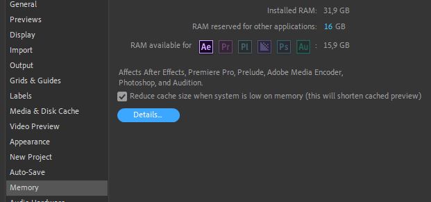

  4. Переполнение оперативной памяти компьютера (ОЗУ, RAM) или памяти на видеокарте тоже может вызывать неожиданные ошибки в работе программы After Effects, поэтому приходится еще следить и за этим. В настройках программы проверьте сколько памяти вы выделили для программ Adobe и, конечно, предусмотрите небольшой резерв для других и самой операционной системы!
    Настройка памяти After Effects.jpg (18.69 КБ) 222530 просмотров
    Несколько моих видео экспериментов с настройками After Effects:
    Изображение Зависимость скорости рендера After Effects от количества памяти
    Изображение Еще немного про тестирование After Effects
    Для слежения за ресурсами компьютера я в последнее время предпочитаю использовать бесплатный Process Hacker, как более понятную и функциональную альтернативу стандартному Диспетчеру задач Windows.
    Оперативная память компьютера используется и для хранения кадров предварительно просмотра Preview (зеленая полоска). По идее After Effects должен грамотно удалять старые кадры и хранить только нужные. Но часто это не работает. В этом видео можете посмотреть, как глючит кэш After Effects, самостоятельно зачищаясь даже там, где ничего не меняется, и можно сохранить старые данные в памяти. Вместо этого After Effects начинает заново все пересчитывать аж с самого начала, а нужен-то всего лишь конец!

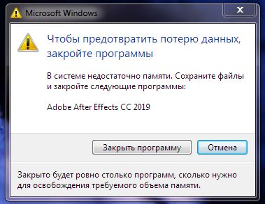

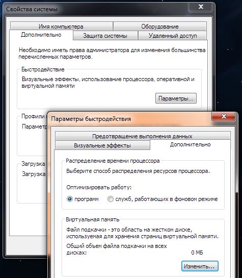

  5. Пункт выше особенно важен еще и вот почему. В настройках самой операционной системы Windows проверьте, включено ли у вас использование виртуальной памяти SWAP (файл pagefile.sys). Ведь в противном случае, когда свободная память на компьютере будет заканчиваться (а при работе с видео и графикой такое происходит очень быстро), ОС ничего не сможет с этим сделать, и активные программы начнут завершаться с ошибками. И даже драйвера могут выгружаться. Проверено на горьком опыте.
    Так что, если видите подобное сообщение: "Чтобы предотвратить потерю данных, закройте программы. В системе недостаточно памяти. Сохраните файлы и закройте следующие программы", значит памяти уже не хватает и нужно что-то придумывать. Например, урезать паек для After Effects или выгрузить другие программы (если они еще сами не ликвидировались фоном).
    Чтобы предотвратить потерю данных, закройте программы. В системе недостаточно памяти.jpg
    Чтобы предотвратить потерю данных, закройте программы. В системе недостаточно памяти.jpg (24.71 КБ) 222339 просмотров
    Как видите, у меня стоит 0, но вам я так делать не советую, только в том случае, если вы точно понимаете значение этих параметров. Иначе только проблем себе добавите, но эти настройки всегда можно изменить назад.

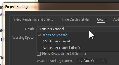

  6. Чтобы уменьшить использование памяти в After Effects, можно попробовать перевести проект в 8-битный цвет (Color Depth), собственно именно он и используется по умолчанию. Но для более точного управления цветом некоторые авторы предпочитают использовать 16 или 32-битные режимы. Однако зачастую переключение на 8 приведет к тому, что готовое изображение будет выглядеть немного не так, как задумано, и придется адаптировать настройки эффектов.
    Разрядность проекта Color Depth.jpg (14.89 КБ) 222530 просмотров
    Без необходимости не стоит повышать разрядность (битность) проекта After Effects, делайте это только в том случае, если 8 бит вам уже точно не хватает (а их хватает на большинство стандартных проектов), и вы понимаете, что это вам дает.

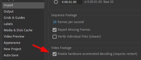

  9. А еще в After Effects добавили аппаратное декодирование видео H.264/AVC и HEVC на технологии Intel Quick Sync. Иногда это приводит к странным зеленым кадрам, которых точно нет в исходном видео, возможны подергивания и всякие другие проблемы. Попробуйте тогда выключить опцию "Enable hardware accelerated decoding" ("Включить декодирование с аппаратным ускорением") в настройках программы в разделе Import.
    Enable hardware accelerated decoding.jpg (14.49 КБ) 222530 просмотров

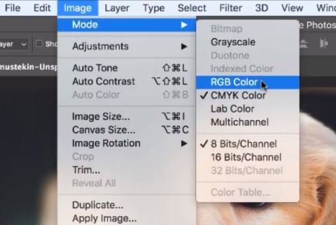

  10. Несколько раз я читал, что After Effects не любит, когда в него пихают изображения с очень большим разрешением. Под "большим" я подразумеваю что-нибудь от 10.000 пикселей, хотя тут, наверное, все зависит от конкретной системы и доступной свободной памяти. А если на такое изображение еще и повесить какие-то обрабатывающие эффекты... Короче, не надо так делать по возможности.
    Матрица изображений.jpg (55.29 КБ) 222530 просмотров
    А если вам все-таки нужно такое мегапиксельное чудо, например, для фона, то попробуйте порезать это изображение на несколько поменьше и потом их выстроить впритык друг к другу в матрицу. Говорят, что обрабатывать несколько небольших изображений у After Effects получается лучше, чем одно гигантское.

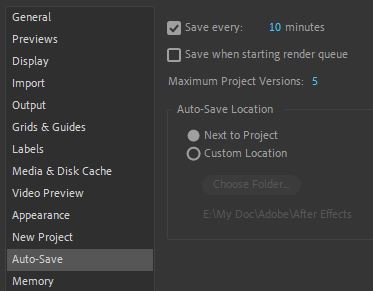

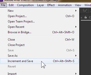

  1. Иногда, очень редко бывает так, что сохранив проект и попытавшись его загрузить в следующий раз для работы, After Effects выдает сообщение, что этот проект поврежден и не может быть открыт "After Effects Error: file is damaged" ("данный файл поврежден или не поддерживается"). Решения такой проблемы я не видел. У меня такое было только один раз. Чтобы избежать этой ситуации поступайте просто - не сохраняйте всю работу в один и тот же файл, постоянно делайте бэкапы!
    Increment and Save.jpg (19.14 КБ) 222532 просмотра
    В After Effects есть полезная команда File - Increment and Save (Инкрементировать и сохранить), она автоматически добавляет и увеличивает цифру к имени файла и каждый раз у вас будет получаться новый файл проекта имя_1, имя_2, имя_3 и т.д. Рекомендую делать это перед каждым важным изменением в проекте After Effects. В таком случае вы не потеряете ВСЮ проделанную работу, а лишь самые последние изменения.
    Increment and Save 2.jpg (14.93 КБ) 222528 просмотров
    С недавних пор After Effects научился делать бэкапы автоматически через определенный период времени "Save every 10 minutes" и при запуске очереди рендера "Save when starting render queue". Эти настройки находятся в разделе Auto-Save (Автосохранение).

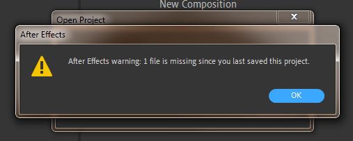

  2. Еще одно сообщение, которое не совсем ошибка, говорящее нам, что некоторые файлы проекта After Effects не может обнаружить на диске по прежнему пути "After Effects warning: 1 file is missing since you last saved this project." ("С момента последнего сохранения проекта отсутствуют файлы")
    After Effects warning 1 file is missing since you last saved this project.jpg
    After Effects warning 1 file is missing since you last saved this project.jpg (14.71 КБ) 222532 просмотра

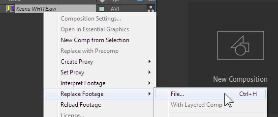

    Естественно, если эти файлы активно используются их надо вернуть на место или указать новый путь к ним через меню правой кнопки мыши на панели проекта Replace Footage - File... (Заменить видеоряд)
    Replace Footage.jpg (19.24 КБ) 222532 просмотра

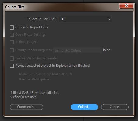

    Если вы хотите передать готовый проект со всем нужными исходниками на другой компьютер, то делайте File > Dependencies > Collect Files (Файл > Зависимости > Сбор файлов), тогда After Effects сам сложит все используемые в этом проекте файлы в нужную папку и сохранит новый проект.
    After Effects Collect Files.jpg (19.85 КБ) 222532 просмотра

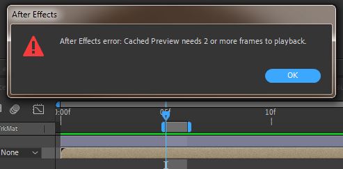

  3. Если видите сообщение "After Effects error: Cached Preview needs 2 or more frames to playback” ("Для кэшированного предпросмотра в требуется воспроизведение 2 или более кадров"), то это может значить, что у вас в рабочей области выделен только один кадр. Но это и понято - как и зачем проигрывать всего один кадр? Но также это может быть вызвано каким-нибудь глюком, при котором After Effects отказывается просчитывать кадры в память и соответственно отказываться играть. Году в 2017-2018 такое, бывало, происходило частенько, и надо было перегружать After Effects.
    After Effects error Cached Preview needs 2 or more frames to playback.jpg (18.61 КБ) 222532 просмотра

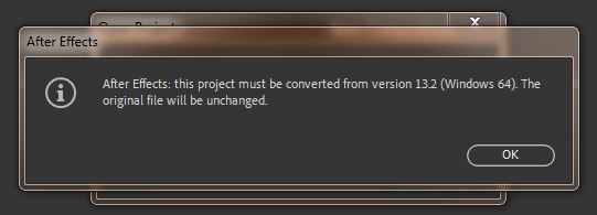

  4. Если попробовать открыть старый проект в новой версии After Effects, то получите такое информационное сообщение "After Effects: this project must be converted from version * (Windows 64). The original file will be unchanged." ("Требуется преобразовать данный проект из версии *. Исходный файл останется без изменений.") Оно намекает вам, что After Effects не будет сохранять обновления в старый файл проекта, чтобы его можно было по прежнему открыть в той версии программы, в которой он и был сделан.
    After Effects this project must be converted.jpg (14.7 КБ) 222444 просмотра
    Вместо этого он добавит к прежнему названию проекта в конец слово (converted) и дальше будет работать уже с этим файлом. Из этого следует, что это не ошибка, а всего лишь предупреждение, и просто не надо удивляться появившемуся новому файлу .AEP на диске.

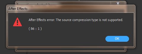

  5. Ну и конечно в системе должны быть установлены все видео кодеки, которые вы намереваетесь использовать в работе, будь то After Effects, Premiere Pro или любая другая программа. Для программ Adobe нужна 64-разрядная версия кодеков, 32 не будут работать в 64-битных программах. И вы увидите что-то подобное "After Effects error: The source compression type is not supported." ("Тип сжатия источника не поддерживается, Аудиоформат источника не поддерживается")
    After Effects error The source compression type is not supported.jpg (12.84 КБ) 222532 просмотра
    Adobe постоянно ведет работы по внедрению новых и популярных кодеков в свои программы "нативно", чтобы они не требовали установки дополнительного программного обеспечения. Получается это у них откровенно говоря с переменным успехом - одно добавят, два других вырежут... Например, многие помнят, как вдруг пропали AC3, 264 и многие QuickTime форматы. Вернутся ли они к нам когда-нибудь?..

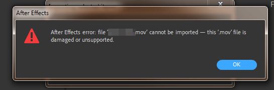

    В таких случаях Adobe предлагает использовать свой медиа комбайн Adobe Media Encoder, к которому душа у меня лично не лежит вообще. А пока мы получаем такие вот сообщения в новых версиях After Effects для файлов, которые прекрасно работали пару лет назад: "After Effects error file '.mov' cannot be imported — this '.mov'file is damaged or unsupported." ("Невозможно импортировать файл, данный файл поврежден или не поддерживается")

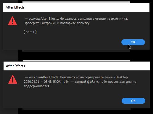

    After Effects error file cannot be imported this file is damaged or unsupported.jpg
    After Effects error file cannot be imported this file is damaged or unsupported.jpg (14.37 КБ) 222532 просмотра
    Или вот "Could not read from source. Please check the settings and try again." ("Не удалось выполнить чтение из источника. Проверьте настройки и повторите попытку.")
    Ошибки After Effects Could not read from source.jpg (23.97 КБ) 222400 просмотров

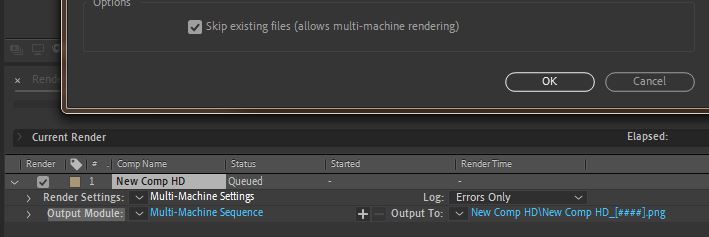

А если ошибка возникает каждый раз в случайных местах композиции, то можно попробовать рендерить не готовое видео, а набор кадров Image Sequence. В After Effects есть несколько пресетов для этой цели под общим названием Multi-Machine Settings/Sequence в очереди рендера Render Queue.
Image Sequence.jpg (12.79 КБ) 222530 просмотров
В таком случае каждый кадр будет отдельным изображением на диске, и если рендер оборвется, вы не потеряете уже просчитанный готовый материал. А когда вы продолжите рендер (можно продублировать задание в очереди рендера Render Queue), After Effects пропустит уже существующие на диске кадры и начнет считать со следующего места. За это отвечает отдельная настройка в Render Settings - Skip existing files (allows multi-machine rendering) ("Пропустить существующие файлы (позволяет осуществлять рендеринг на нескольких компьютерах)").
Skip existing files allows multi-machine rendering.jpg (22.38 КБ) 222535 просмотров
Но, естественно, звук в таком виде не получится вывести из программы After Effects и придется потом дополнительно его считать как WAV файл без видео и объединять с набором отрендеренных кадров композиции. Их, конечно же, надо предварительно импортировать в любую программу для работы с видео - After Effects, Premiere Pro, да любую. Даже мой любимый FFMPEG может это сделать, да все нормальные программы умеют делать такое. Только проверьте частоту кадров, так как куча файлов на диске не имеет такой информации, и это надо задавать руками.
Вообще, это было сделано для рендеринга по сети несколькими компьютерами одновременно, чтобы они не считали одинаковые кадры, назначенные другому After Effects. А самое интересное, что такое можно провернуть и на одной машине для ускорения рендера, ведь одна копия After Effects не задействует ресурсы процессора CPU на полную.
Изображение Уменьшение времени рендера в After Effects

Помогите устранить неполадку
Сообщение #7 Alexandr-NSK » 08 апр 2020, 20:57
Доброго времени суток! При запуске программы появилось всплывающее окно вот ссылка на скриншот https://wampi.ru/image/69KZMef подскажите что нужно сделать чтоб убрать его. Заранее спасибо за содействие в решении моего вопроса.
Сообщение #8 aeplug » 09 апр 2020, 07:11
Можно предположить, что проблема с Избранным getDataForFavotiets. А уж что там не так - кто знает. Может русская версия, может с папкой проблемы на диске. А может репак кривой.
