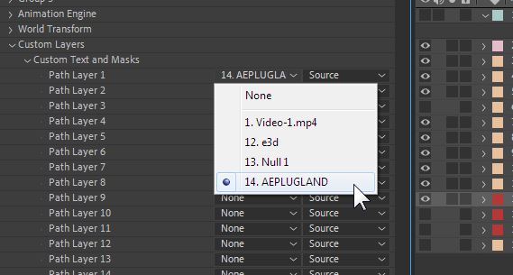

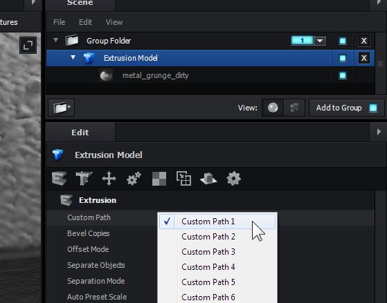

А вот теперь надо выбрать этот текст в плагине Element 3D в группе настроек Custom Layers - Custom Text and Masks - Path Layer 1. Номер Path Layer неважен, мы можем назначить сюда сразу несколько текстовых слоев для Element 3D, главное, чтобы мы могли потом их правильно соотнести друг с другом в настройках. Жмем кнопку Scene Setup в плагине и попадаем в его внутренний интерфейс, где и происходит большая часть работы по настройке материалов и геометрии для текста. Тут жмем большую кнопку EXTRUDE вверху, и если мы выбрали Path Layer 1, то текст сразу автоматически появится в окне предпросмотра на экране уже в 3Д виде с настройками по умолчанию. Если же выбрали Path Layer с другим номером, то надо будет изменить на нужный уже в настройках только что созданной Extrusion Model в Custom Path.
Custom Path.jpg (34.11 КБ) 13010 просмотров

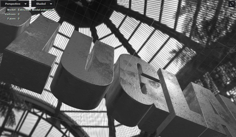

При работе с 3D приходится очень много времени уделять правильной и красивой расстановке света и настройке материалов, чтобы модель выглядела фактурно и объемно. В этом уроке я использовал уже готовый набор материалов и текстур Pro Shaders от самого создателя плагина VIDEO COPILOT. Но для тех, кто хочет более подробно разобраться с настройками материалов в Element 3D, у меня есть отдельные уроки, посвященные специально только редактору материалов в этом плагине.
Материал для букв я выбрал какой-то старый, ржавый, весь покоцаный, с металлическим блестящим оттенком. Стандартную коробку карты окружения ENVIRONMENT я решил тоже заменить на другую с большим количеством контрастных деталей. Это создаст на поверхности букв больше разнообразных участков в отражении.
Предварительный 3д текст.jpg (85.04 КБ) 13010 просмотров

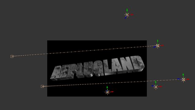

Теперь, вернувшись назад в After Effects, можно создать обычную камеру, анимировать ее и насладиться первым результатом своего нелегкого труда :) Можно повертеть "головой" туда-сюда инструментом Unified Camera Tool и начать уже прикидывать направление анимации для камеры через создание ключей анимации для параметра положения Position. Блики от источников света сильно зависят от угла, под которым камера смотрит на поверхности объектов, поэтому создание новых источников света нужно согласовывать с перемещением камеры и ее ракурсом.
Естественно, что у такого созданного нами 3Д текста можно легко изменить все параметры: толщину, размер фаски на краях, матовость и степень отражения его материала. Element 3D предоставляет все эти возможности для редактирования внутри своего окна. Вот только я обнаружил, что Element 3D не может обработать больше 8 источников света в сцене, поэтому, что бы вы там себе не напридумывали, придется придерживаться этого ограничения. Я решил для примера делать светильников побольше и использовал их все восемь. Так же я сделал для некоторых из них простую анимацию движения, чтобы блики на тексте перемещались вслед за ними. Можно еще самым простым способом анимировать 3D текст, создав пару ключей для вращения нужной группы Element 3D.
Настройки света в сцене.jpg (13.64 КБ) 13010 просмотров

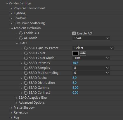

Еще в качестве дополнительных украшательств сцены Element 3D можно включить затенение Ambient Occlusion и глубину резкости для камеры Depth of Field, чтобы замаскировать недостатки текстуры на близком расстоянии от камеры. А вот тени я включать не стал. С этими эффектами немного может упасть производительность, зато ваша готовая анимация в After Effects будет смотреться красивее и реалистичнее.
Ambient Occlusion.jpg (24.39 КБ) 13010 просмотров

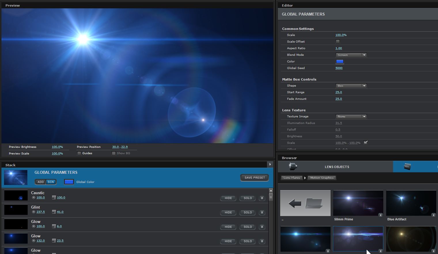

У VIDEO COPILOT есть еще один очень полезный плагин для After Effects - Optical Flares. Это один из самых мощных плагинов для создания эффектов бликов на линзах камеры с кучей уже готовых красивых пресетов для быстрой настройки, он (как и Element 3D), к сожалению, тоже платный. С помощью него создаются всякие интересные засветки по краям и добавляются лишние привлекательные детали в кадр: лучи, радуги, пылинки, засветки и другое. Благодаря таким хитростям и получается очень красивая анимация текста для видео.
