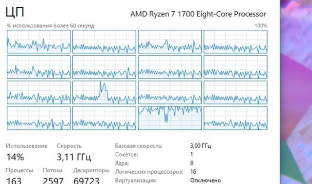

Сообщение #9 aeplug » 26 окт 2018, 03:08
Сообщение от Дмитрия из ВК:
Доброго времени суток. Хочу отписаться по последнему видео с тестированием рендера в After Effects. Протестил 2 машины.
Характеристики 1-го компьютера:
CPU - Ryzen 7 1700
Память - 4 модуля ддр4 по 16гб
Видеокарта - gtx 1070
ssd - 128 гб, два hdd по 2 тб
бп - термалтейк 850 ват, корпус Zalman з9 нео, все продувается хорошо и с температурами проблем нет. материнка am4 на b250 чипсете с хорошими цепями питания и хорошим радиатором на чипсете.
Собственно на этой конфигурации рендер тестового проекта занял 9 минут, если округлить. Версия ае СС 2018. Рендер был запущен с холодного старта компьютера, на фоне никаких программ не запущено, ае работет на ссд, рендер шел на жесткий диск на 2тб недавно купленный, обычный сегейт 7200 оборотов. Результат не сильно отличается от вашего, при условии, что ае не смог загрузить все 60гб памяти, которые были предоставлены ему. Видео карта так же была загружена на 1-2 процента. процессор в среднем на 30-40.

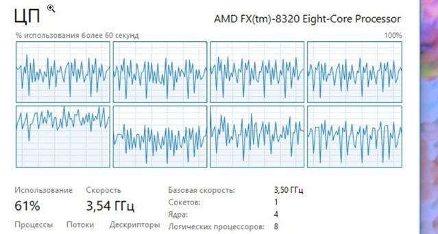

А вот и тест второго конфига.
проц - amd fx 8320
материнка одна из дешманских на АМ3+, даже не 970 чипсет, точно даже не скажу что там
память - 2 модуля кингстон hyperX blue по 8гб
видик - gtx 1070
бп - корсар на 650 ват
корпус аерокул один из самых бюджетных
ssd 128 гб
и hdd 250 гб.
Эта машина вывела проект за 17 минут, ситуация идентичная, все будет видно по скринам. Разве что память загрузил все 12гб, что ему было выделено.
