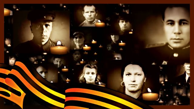

В преддверии Дня Победы записал видео урок на тему, как сделать 3D слайд шоу в After Effects из большого количества фотографий как в ролике "Светлой памяти павших в борьбе против фашизма. Минута молчания", выпущенном на 1-ом канале 9 мая в прошлом 2019 году. Из этого урока вы узнаете, как просто работать с 3D в After Effects со слоями и камерой. В процессе работы над конкретным проектом слайдшоу вы научитесь использовать эти инструменты. И конечно же, такое слайдшоу может пригодиться не только ко Дню Победы, но и для создания любого простого видео из фотографий, где много много объектов плавно двигаются на зрителя.

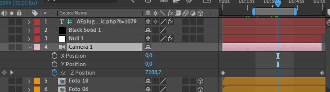

Движение камеры - это самое простое в этом уроке, нужно создать всего два ключа анимации на приближение по Position. Единственная необычная деталь - я сделал для свойства Положение Separate Dimensions. По оси Z камера будет независимо двигаться вперед, а с помощью других двух осей я могу быстро ее перемещать в плоскости экрана, не заботясь об изменении значении в ключах Z.

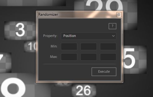

Чтобы как можно быстрее собрать сцену из фотографий в After Effects в 3D, я использовал скрипт Randomizer, он сам размещает 3D слои в трехмерном пространстве на экране случайным образом в указанном мной диапазоне значений. Как в случае с любым рандомом, может получиться и хорошо, и плохо. Поэтому после него лучше не лениться и пройтись по всей анимации руками, поправляя трехмерные слои, которые легли некрасиво. Это не займет много времени, хотя и будет сильно зависеть от количества движущихся 3D объектов в композиции.

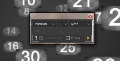

Еще один совсем необязательный, но весьма полезный скрипт Sortie для сортировки слоев по разным признакам и свойствам, в данном случае чтобы немного облегчить себе работу с 3D слоями. После его применения список фотографий в стеке слоев соответствует их порядку появления на экране, что делает список нагляднее и удобнее для выделения.

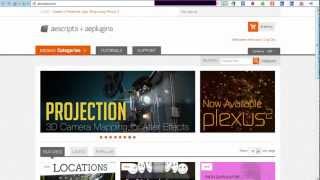

Оба скрипта доступны совершенно бесплатно, и их можно спокойно скачать с сайта https://aescripts.com по этой инструкции:

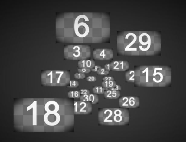

Теперь вы знаете основы, как сделать слайдшоу в After Effects, но есть еще разные полезные мелочи. В самом начале (чисто для урока) я создал заготовку для каждой фотографии - так называемые placeholder. Создание слайд шоу в After Effects часто требует использования подобных методик для наглядности. Туда я поместил эффект Checkerboard, просто чтобы хоть что-то было на фоне, а чтобы эти композиции хоть как-то отличались друг от друга, я еще добавил текстовый слой со следующим выражением на свойстве Source Text:
Код: Выделить всё
parseFloat(thisComp.name.substring(thisComp.name.length-2));
Оно мне очень нравится, вот я и решил поделиться им. Так как в результате получается обычное число, его можно использовать как Seed в других плагинах, получая таким образом каждый раз уникальный эффект, просто дублируя композиции. Если вы понимаете, о чем я :geek: Но в данном примере он будет просто брать номер из названия композиции и выводить его в виде числа в середине экрана, чтобы мы могли легко идентифицировать композиции с фотками.
куча фотографий.jpg (21.59 КБ) 14232 просмотра
Поскольку я рассчитывал на значения, записанные двумя символами типа 01, 08, 56, 99..., у меня в выражении вычитается двойка. Если вы планируете что-то на большее количество символов 789, то надо заменить двойку на тройку и т.д. А кому совсем уж лень разбираться, может поступить еще проще, берите только thisComp.name. Будет имя композиции без всякой математики.
