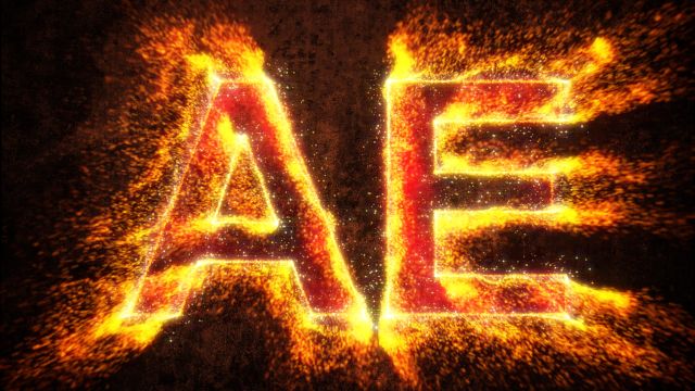

В этом уроке для After Effects будем учиться делать искры в плагине Trapcode Particular 4.1 для крутой анимации появления текста. В одной из последних версий в Particular добавили возможность назначать частицам эмиттер из слоя текста или маску слоя - Text/Mask Emitter. Благодаря этому можно создавать интересные эффекты для текста из частиц по краям или внутри надписей.

Проект делался в After Effects 2020, но открывается и в 2019 версии. И еще к сведению - я использовал GPU для частиц Particular для ускорения рендера, но вот поступила такая информация: "Проект скачал и повторил, но комп завис аж пока не понял что во всех солидах нужно расчеты на CPU поменять." А если загружать проект со включенным Caps Lock, то After Effects не начнет обработку кадров и можно вносить любые изменения в параметры композиций без обычных тормозов.
00:47 Создание новой композиции для Particular
01:25 Новая функция в Particular - Text/Mask Emitter
03:03 Создание гранжевого заднего фона
04:12 Анимация движения частиц по пути параметром Path End
04:54 Работа со скоростью и направлением движения частиц
05:39 Настройка внешнего вида частиц
06:30 Рендер частиц на GPU
08:30 Создание яркого сварочного шва
10:34 Как сделать искры
11:55 DOF камеры и выражение для удобного управления фокусом
12:51 Создание дыма или пара
14:45 Немного тюнинга и анимация камеры
16:09 Эффект свечения Glow и баланс цвета
17:46 Создание бледной тени от букв
19:27 Текст легко менять
Одна их самых сложных и интересных тем в анимации - это частицы в After Effects. На этот раз я решил разобраться, как сделать огненное появление текста в After Effects, используя частицы разного вида. В проекте я собрал несколько видов частицы для искр, для типа сварочного яркого шва и для простых клубов дыма. В итоге получается эффектная сцена, где есть рассыпающиеся искры, и в ней текст из частиц появляется по огненному контуру плагином Particular.
