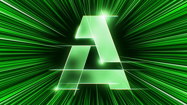

Это очередной урок из серии, в которой я показываю новичкам, как сделать интро в After Effects, крутую заставку для видео или своего канала YouTube. Как можно догадаться, я буду в программе Adobe After Effects создавать интро с логотипом в виде одной буквы, по контурам которой пробегают несколько анимированных линий. И если вам понравится такая видео заставка, то можете скачать проект интро бесплатно и изменить на собственную графику. Приятного вам просмотра и ставить лайк не забывайте!

Из урока вы узнаете, как в After Effects рисовать простые Shape Layer (Слой-фигура) и анимировать их появление в композиции, используя Trim Paths (Обрезать контуры). Мы будем использовать эффект свечения Glow для подсветки получившихся тонких линий. С помощью стандартных плагинов Gradient Ramp (Цветовая шкала градиента) и Circle (Круг) сделаем несколько дополнительный радиальных эффектов. Для интересного эффекта проявления слоев заливки и обводки возьмем Fractal Noise (Фрактальный шум) как маску Track Matte.
С эффектом линий для буквы все понятно и просто - нарисовали Shape, анимировали появление и скопировали несколько раз по контуру буквы или логотипа. А с фоном из линий будет немного поинтереснее. Я предлагаю воспользоваться плагином Stardust и методом дублирования частиц вдоль пути из урока про эффект прыжка в гиперпространство из фильма "Звёздные войны". Ну и еще немного анимации масштаба Scale для имитации небольших наездов слоев на камеру.

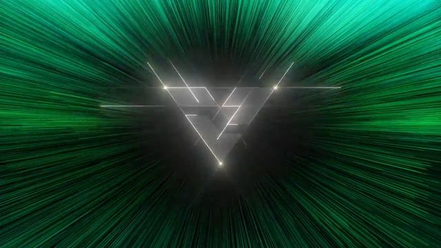

К слову, оригинальный эффект для логотипа я взял из видео "Xbox Series X - Xbox Velocity Architecture Trailer".
