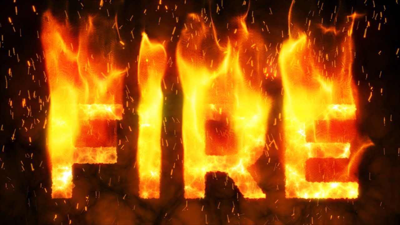

Нашел способ сделать классный реалистичный огонь прямо в Adobe After Effects с помощью частиц и плагина Stardust, лично мне очень понравился результат. Быстро настраиваем для частиц ветер, фрактальный шум и получаем красивое пламя. Такая анимация огня может использоваться для эффектного появления логотипа в интро. Если хотите узнать, как сделать огненный текст в After Effects, обязательно досматривайте урок до конца и узнаете много интересного про эту программу.

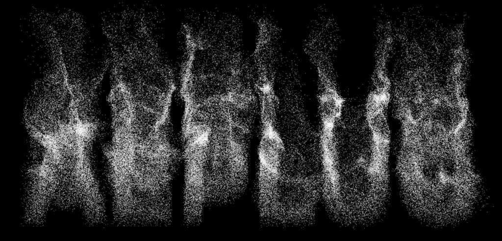

Чтобы частицы подлетели вверх, я решил использовать Force и подогнать параметра ветра Wind по оси Y. Красивые завихрения язычков пламени получаются после использования узла фрактального шума Turbulence с нужными параметрам для масштаба и скорости движения вверх вслед за основным движением частиц.
частицы для огня.jpg (159.65 КБ) 54466 просмотров

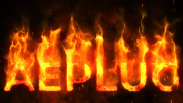

В целом база для огня тут и готова, дальше остается немного пройтись напильником по внешнему виду, убирая лишнее, и цвету. Избавиться от кучи мелких точек и слить их в одну визуальную структуру нам поможет плагин от Red Giant Denoiser II. Еще мне нравится накидывать CC Vector Blur для небольших заострений в текстуре, хорошо подходит для всяких энергетических эффектов. Ну и как обычно в конце красим Tritone, добавляем свечение Glow и кривыми подгоняем контраст огня под нужный цвет.
До этого момента все происходящее совпадало с моим старым уроком про создание огня в Particular. Но в Stardust мы можем пойти немного дальше - с помощью двух узлов Transform сжимаем Turbulence по оси X, вытягивая языки огня в вертикальном направлении, от чего они становятся еще больше реалистичными.
Fire StarDust Tree.jpg (9.77 КБ) 54466 просмотров
Поскольку я в качестве источника частиц в эмиттере брал композицию с текстом, у меня получился красивый огненный текст в After Effects. Но в эту композицию можно подставлять и любое статичное изображение или логотип, надо лишь помнить, что для симуляции частиц используется прозрачность.
