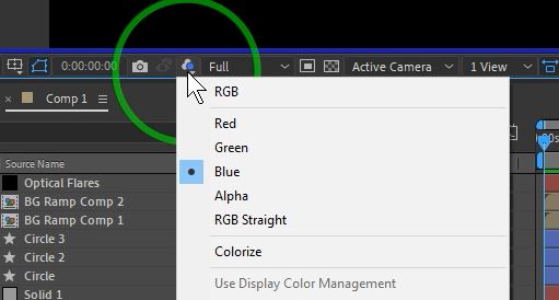

В After Effects мы можем посмотреть разные каналы по отдельности, используя вот эту небольшой менюшку и выбрав необходимый нам канал, в основном при работе вам это не понадобится. Внутри каждый канал - это черно-белое изображение с серыми оттенками (grayscale), совмещение всех трех и создает для нас цветную картинку.

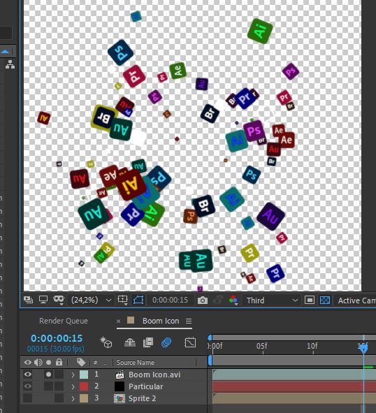

Если вы хотите сделать экспорт альфа канала, в начале вам нужно будет проверить имеется ли он в вашей композиции. Для этого в After Effects есть дополнительная кнопка, которая показывает всем знакомые "шашечки", они и символизируют прозрачность. Есть некоторые эффекты, плагины и режимы наложения, которые стирают прозрачность. Подробнее смотрите в видео выше.
Слои с разными режимами наложения портят альфа-канал. Например, черный слой в режиме Screen визуально ничего не изменит в кадре, но альфа-канал будет белым, т.е. прозрачность потеряется, хотя сам канал будет присутствовать.
В таких случаях может помочь ряд плагинов с общим названием Unmult, которые обычно ставятся вместе с плагинами от Red Giant, они удаляют темные области (делают их прозрачными). Есть еще стандартный пресет от Adobe, но что-то у него лажа на выходе какая-то блеклая.

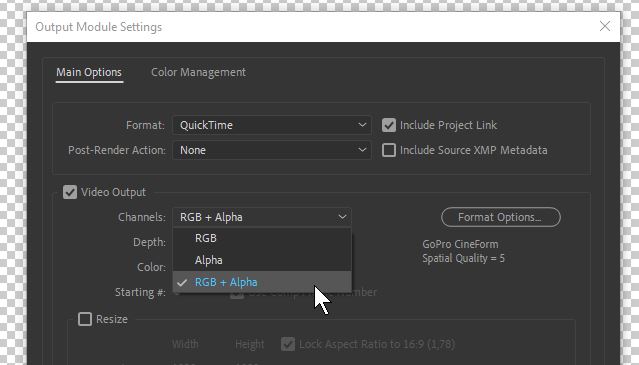

Чтобы на рендере After Effects прозрачность сохранилась в файл, идем сразу в настройки, и вот здесь у нас имеется опция как раз для того, чтобы указать, что у нас не просто три RGB канала цвета, но еще есть и альфа-канал. Обязательно ее выбираем! Как я раньше уже говорил, не все видео форматы поддерживает альфа-канал. Нам могут быть полезны:
  • Мой любимый Lagarith Lossless Video Codec, я его несколько лет использую с программными Adobe и никаких проблем не испытывал. Его важная особенность - он вообще не портит качество видео, но за это придется расплачиваться размером файла. Хорошо подходит для короткой графики типа интро, outro, перебивок и прочее в таком роде.
  • Конечно же QuickTime. У него с альфа-каналом работают Apple ProRes 4444, DNxHD, GoPro CineForm, JPEG 2000, PNG. На Windows благодаря криворуким программистам Apple, которые не могут исправить критические уязвимости, некоторые кодеки теперь недоступны. Но и того, что есть вам должно хватить. Последний раз когда я делал альфа-канал, мне понравился GoPro CineForm, здесь почти нет настроек, просто ставишь качества и все. И в DaVinci Resolve потом все с альфа-каналом получается.
  • Для альфа-канала можно использовать секвенции, например PNG. Получится очень большой набор больших файлов, работать с ними не очень удобно, так как там не вся видео информация сохраняется и тем более аудио. Да и удобнее хранить все видео в одном файле вместо со звуком.
