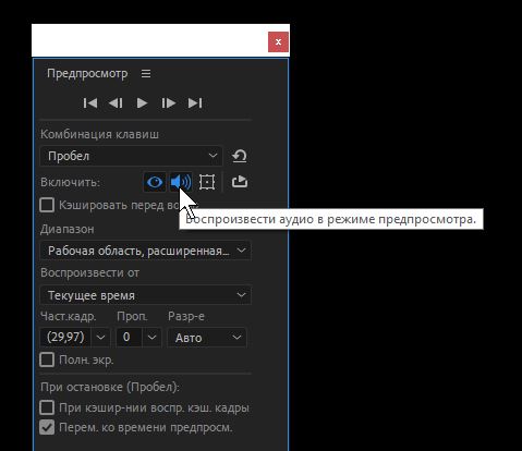

Самое простое, что можно проверить в первую очередь - это настройку в панели Preview (Предпросмотр), которая как раз и выглядят как небольшой динамик. Он должен быть подсвечен синим, без этого у вас звук воспроизводится не будет. Также вы можете найти эту настроку и в меню композиции Preview audio. Имейте в виду, что все настройки панели Preview (Предпросмотр) завязаны под конкретные клавиши, поэтому согласуйте, что вы нажимаете и настройки какой конкретной клавиши вы меняете.

Интересный еще фокус - есть специальная кнопка только для звука, по умолчанию это точка на Numpad. И она не проигрывает видео, а только звук. Используйте ее, когда хотите просто проверить аудио эффекты и не тратить время на рендер видео. Такой небольшой лайфхак пригодится при тестировании.

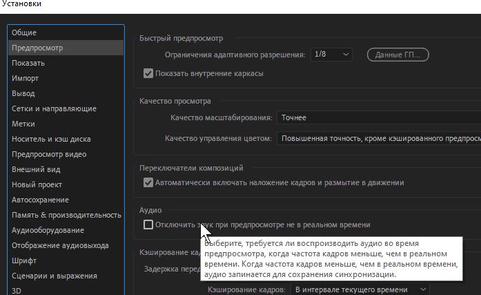

В настройках After Effects на закладке Preview (Предпросмотр) у нас есть галочка Mute Audio When Preview Is Not Real-time (Отключить звук при предпросмотре не в реальном времени). Поскольку программа After Effects может рендерить очень долго и не успевать подготавливать кадры, звук может искажаться и растягиваться под замедленную скорость. Я такое не люблю, поэтому обычно эту галочку ставлю, и в таких моментах звук воспроизводиться не будет, поэтому учитывайте это у себя.

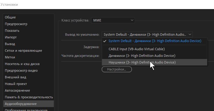

Следующее, что можно проверить опять в настройках. У нас тут будут Audio Hardware (Аудиооборудование), здесь тоже выбирайте правильное устройство, которым пользуетесь для воспроизведения звука на компьютере. Последние версии Premiere Pro и After Effects от Adobe научились выбирать правильное устройство по умолчанию, но раньше нужно было руками ставить. Если ждать звука в динамиках, а здесь стоят наушники, то звука вы не услышите. Иногда программы ошибаются, и у них неправильное устройство вывода тут может быть назначено.

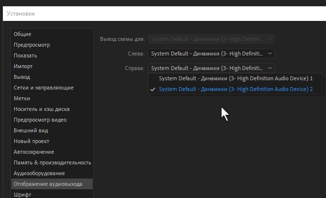

Ну и следующая закладка, которая тоже может помочь, она уже назначает конкретные каналы, куда пойдет звук - Audio Output Mapping (Отображение аудиовыхода). У меня, например, недавно звуковая карта сгорела, мне пришлось использовать другую, так вот, Adobe эти каналы сбросил. В итоге, несмотря на то что у меня стояло правильное устройство, здесь звук только в один канал шел, то ли вообще не было. Пришлось руками все перенастраивать, при стерео это сделать не так уж и сложно, всего лишь два канала. Но в любом случае, если у вас до сих пор не появился звук, то и тут надо проверить.
