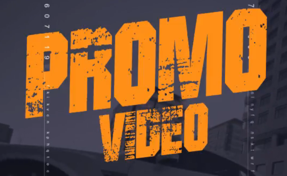

Как сделать такой эффект с текстом?
Нубас
Сообщения: 12
Зарегистрирован: 30 мар 2016, 00:09
Сообщение #1 Нубас » 22 сен 2016, 23:37
Уважаемый AEPlug подскажи пож-та как сделать такую текстуру на тексте? пробывал как могу играть с режимом наложения между текстом и текстурой, и создавать шум, и карту искажений, также некотрые эффекты, но все не то, не могу понять как сделать такие дырки в тексте...

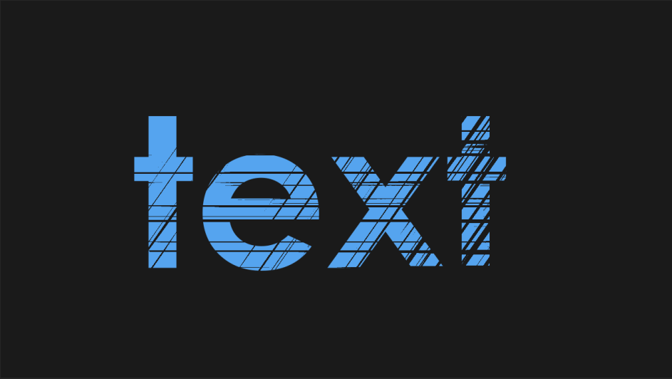

Сообщение #2 aeplug » 23 сен 2016, 12:18
Теория - Все о масках в After Effects
https://www.youtube.com/watch?v=ICHUCfLbb2k
и вот практика, только вместо текста используется картинка
Стилизация под эффект рисования карандашом в After Effects
https://www.youtube.com/watch?v=NRKp052Wz9A
Мне кажется этого должно хватить для пониманя этого простого эффекта.
А вообще это называется (иногда) GRUNGE. Так что можешь на ютубе поискать еще.
Нубас
Сообщения: 12
Сообщение #3 Нубас » 23 сен 2016, 16:56
так точно, получилось fractal'ом сделать прорези благодаря gradient ramp!!спасибо за наводку!!
Сообщение #4 aeplug » 23 сен 2016, 18:25
Кинь сверху Roughen Edges для неровных потертостей
