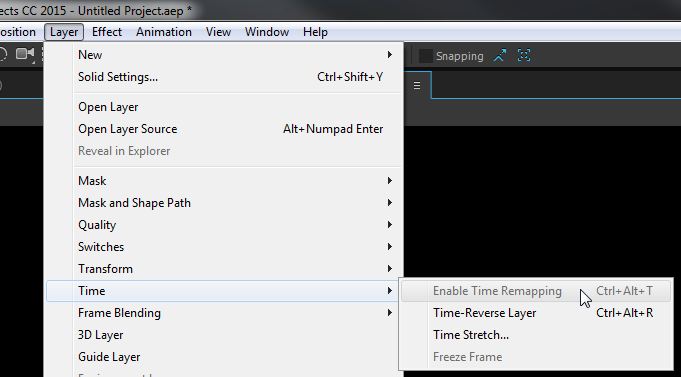

Горячие клавиши (по английский зовут shortcuts или hotkeys) - это комбинации клавиш на клавиатуре, нажатие которых выполняет закреплённую за ними функцию в программе. А нажать кнопку гораздо быстрее, чем ползать мышкой по меню в поисках нужной команды. Например для включения в After Effects Time Remapping для слоя через меню надо 3 раза щёлкнуть мышкой и при этом хорошо прицеливаться.
After Effects Time Remapping в меню.jpg (33.22 КБ) 219555 просмотров
На это уходит примерно 1.5-2 секунды, в то же время нажатие хоткеев занимает доли секунды. Короче поверьте, использование горячих клавиш упрощает работу в любой программе! Всем новичкам рекомендую изучить хотя бы самые часто применяемые функции.

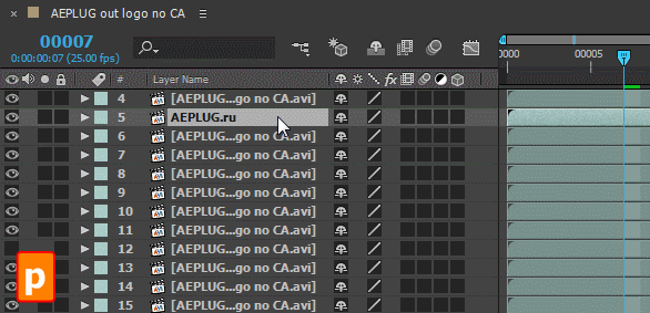

Ctrl+A выделить все слои на timeline
F2 (Ctrl+Shift+A) снять выделение
Цифровые клавиши на нумпаде - быстрый выбор слоев по номеру в стеке
X перемещение (скролл) списка слоев к выделеному слою в стеке

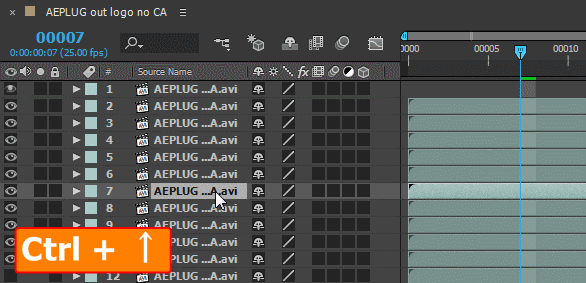

Ctrl + Up/Down выделение следующего верхнего или нижнего слоя
Shift + Ctrl + Up/Down добавление к выделению верхнего или нижнего слоя
Ctrl + D дублировать выделение (слой, композцию, эффект, элемент в очереди рендера и т.д.)

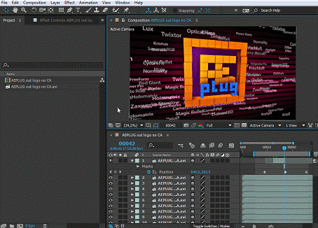

Быстрое открытие свойств слоя
Ctrl + ` открывает/скрывает все свойства слоя
FF показать эффекты, которые не установлены в системе missing effects (нет в старых версиях)
EE показать назначенные выражения (нет в старых версиях)
UU показать только измененые пользователем параметры
U показать свойства слоя с анимацией и выражениями
A открывает/скрывает центральную якорную точку Anchor Point (для источников света "точка интереса"/таргет)
AA открывает настройки камеры или материала слоя
L громкость слоя
LL отображает звуковую дорожку слоя
F отображает размытие маскок Mask Feather
M отображает саму маску Mask Path
MM открыть все свойства всех масок
T прозрачность слоя (для источников света интенсивность)
P положение слоя
R вращение слоя
S масштаб слоя
Если использовать Shift вместе с этими кнопками, то настройки будут добавляться к уже показаным.

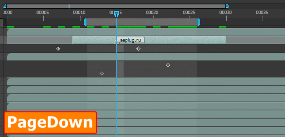

Page Down/Up переход по кадрам вперед/назад
Shift + Page Down/Up переход по 10 кадров вперед/назад

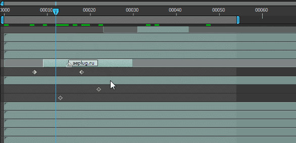

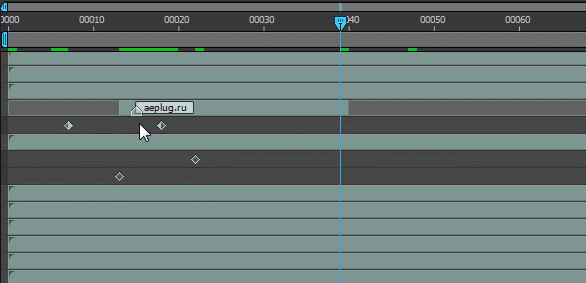

Alt + стрелки Left/Right сдвиг выделеных ключей на 1 кадр (с Shift на 10)
Alt + Page Down/Up сдвиг выделеных слоев на 1 кадр (с Shift на 10)
[ или ] сдвинуть слой так, что бы его начало/конец оказался в текущем времени
Alt + [ или ] обрезать длину слоя
Перемещение слоев на таймлайне.gif (73.76 КБ) 219521 просмотр
