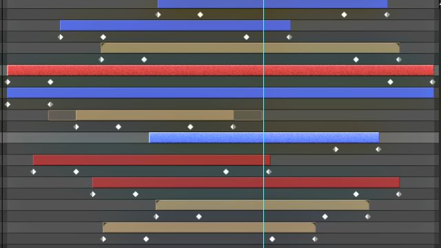

Вот вам простой пример, который мы и будем сейчас разбирать. Одна из самых частых и скучных задач в After Effects - сделать появление или исчезновение слоя, используя анимацию прозрачности Opacity. И каждый раз, даже используя хоткеи, приходится открывать это свойство слоя, ставить ключ 100, переходить, ставить новый ключ, менять его значение на 0. И повторить все еще раз для обратного процесса. В 99% это делается почти на автомате и не требует присутствия живого человеческого мозга. Поэтому неплохо было бы, подумал я, написать простой скрипт, который проделывал бы все это за меня.
В самом начале у меня получился ну самый простой скрипт всего из пары строчек, который только создавал четыре ключа анимации на прозрачности 0-100-100-0 в начале и на конце выделенного слоя. Про него я подробнее рассказывал в уроке Советы по автоматизации появления и исчезновения слоя в After Effects. Он работает проще некуда, только типовые операции, что мы делали бы сами руками.
Но со временем мне захотелось добавить в него чуть больше разнообразия. Например, создавать ключи на всех выделенных слоях разом, а не только на одном; брать текущее значение прозрачности слоя, а не всегда 100%; ну и неплохо было бы иметь выбор, сколько ключей я хочу, чтобы скрипт сделал в конце, только в начале или везде. Если первый вариант просто запускался в автономном режиме без интерфейса с кнопки ft-toolbar, то сейчас решено было дать ему панельку с нескольким кнопками.

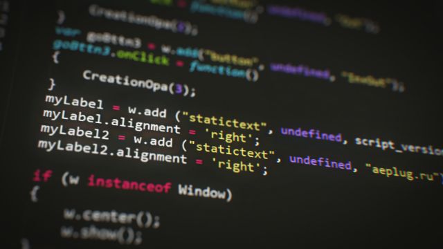

Т.е. его можно запускать и как обычный скрипт File - Scripts - Run Script File... и положить в папку ScriptUI Panels для панелей After Effects. Подробнее о том, куда нужно ставить плагины, скрипты и расширения для After Effects, и чем они отличаются друг от друга, читайте в FAQ. Сам же исполняемый код вы можете скачать ниже или скопировать, вставить в любой текстовый редактор и сохранить как файл с расширением .JSX (Adobe ExtendScript Script File). Потом этот файл скрипта можно запускать в After Effects.

Для обработки всех выделенных слоев используется цикл for с параметром количества этих слоев в текущей композиции, который берется из переменной app.project.activeItem.selectedLayers.length.
Код: Выделить всё
var myComp = app.project.activeItem;
var LayerNum = myComp.selectedLayers.length;
for (i = 0; i < LayerNum; i++) {}
Чтобы получить текущее значение прозрачности Opacity обрабатываемого слоя используем его свойство app.project.activeItem.selectedLayers[i].opacity.value и сохраняем для дальнейшего использования.
Код: Выделить всё
StepLayer = myComp.selectedLayers[i];
oldop = StepLayer.opacity.value;
Для того, чтобы функция обработки была одинакова в базовых операциях, я использовал конструкцию switch... case, аргумент в которую передается с нажатой кнопки в интерфейсе скрипта.
Ну а дальше все как и в предыдущей упрощенной версии скрипта. Определяем время начала inPoint и конца слоя outPoint, записываем ключи анимации с нулями в прозрачность слоя opacity.setValueAtTime. Делаем отступы в нужном направлении по времени (я для себя выбрал 1 секунду) и ставим ключи с сохраненным значением прозрачности из переменной oldop.
Код: Выделить всё
StepLayer.opacity.setValueAtTime(StepLayer.inPoint,0);
StepLayer.opacity.setValueAtTime(StepLayer.inPoint+1,oldop);
StepLayer.opacity.setValueAtTime(outpoint-1,oldop);
StepLayer.opacity.setValueAtTime(outpoint,0);
Как вы могли заметить, я добавил небольшую корректировку на 1 кадр назад относительно StepLayer.outPoint, чтобы последний ключ приходился точно на последний кадр слоя, а не на следующий "пустой". Фактически в этом почти нет смысла, что так 0, что так не видно, но мой внутренний перфекционист заставил меня сделать это :lol: Длительность одного кадра можно узнать из переменной для композиции app.project.activeItem.frameDuration.
Код: Выделить всё
outpoint = StepLayer.outPoint - myComp.frameDuration;

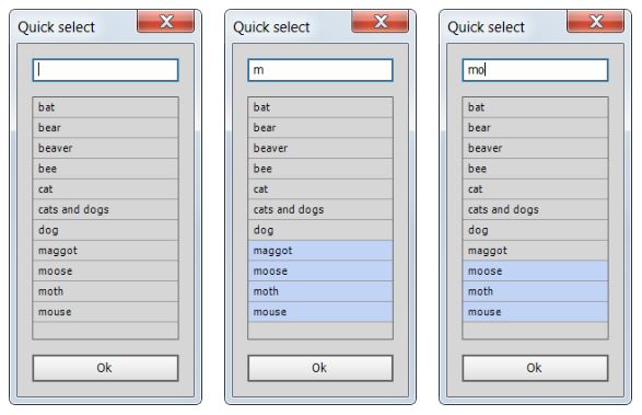

Осталось необъясненной только функция buildGUI(this), но я ее не сам придумал, она чуть ли не стандартная идет во всех скриптах. Я выбрал самую простую модель построения интерфейса скрипта. В buildGUI создается либо панель, либо окно скрипта в зависимости от способа его запуска, добавляются кнопки "button", на новые кнопки - исполняемые функции, текстовые метки "statictext" и т.д.
ScriptUI for dummies.jpg (37.43 КБ) 14514 просмотров
Для тех, кто желает глубже погрузиться в тему разработки интерфейсов скриптов и расширений для программ Adobe, могу посоветовать скачать и изучить ScriptUI for dummies - PDF документ, в котором некий добрый самаритянин Peter Kahrel собирает полезные примеры и советы. На данный момент у него там доступна версия v2.16 (June 2019).
