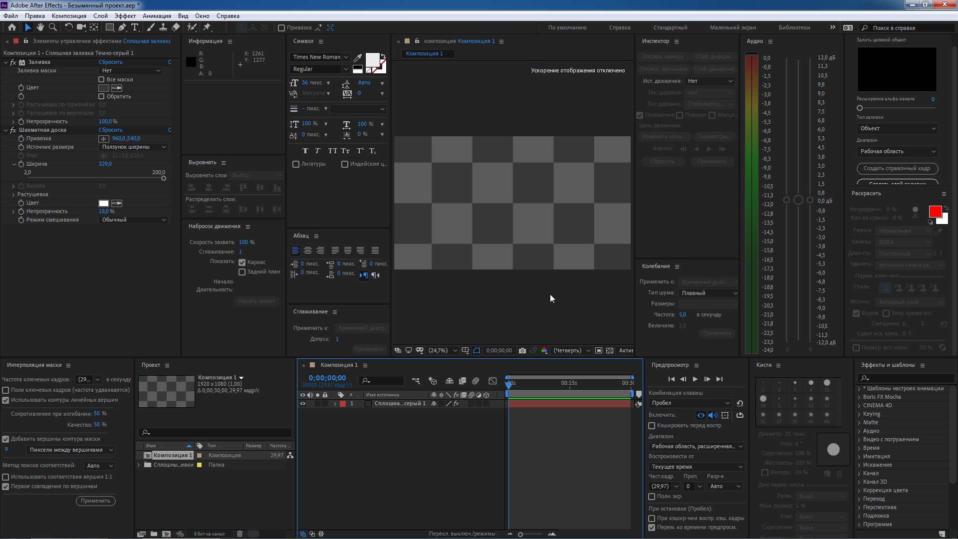

Основное окно After Effects состоит из нескольких панелей (Panels), которые можно свободно перемещать, складывать, группировать друг с другом, формируя удобную для себя Рабочую среду (Workspaces). В дальнейшим вы, возможно, захотите создавать свои собственные Workspaces под личные запросы. Но цель этой небольшой статьи - дать понять новым пользователям, как использовать интерфейс программы After Effects в принципе, а не концентрироваться на том, справа, слева или снизу нужно держать ту или иную панель.

В любом случае у вас скорее всего не будет возможности, а главное, и необходимости иметь открытыми для доступа сразу все панели After Effects, количество которых еще и будет расти по мере того, как вы будете находить и ставить полезные плагины и скрипты для себя. Так что жонглирование панелями, вызывание нужных и скрытие лишних - это, можно сказать, и будет ваш первый и основной навык в After Effects.

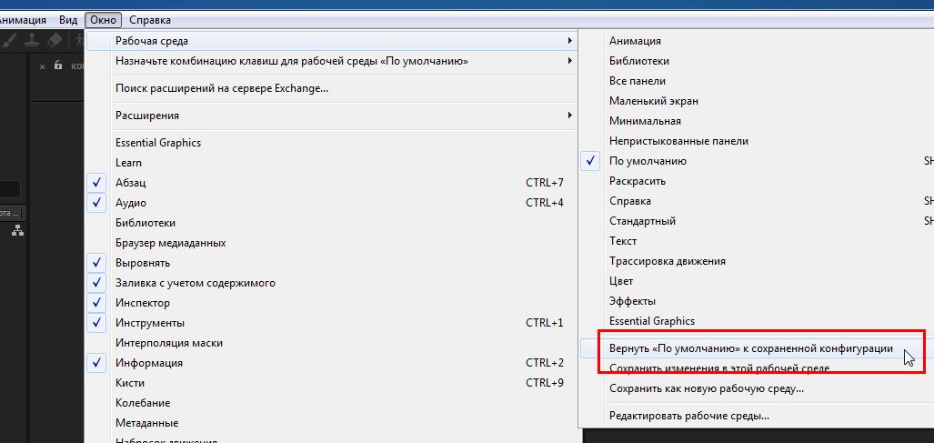

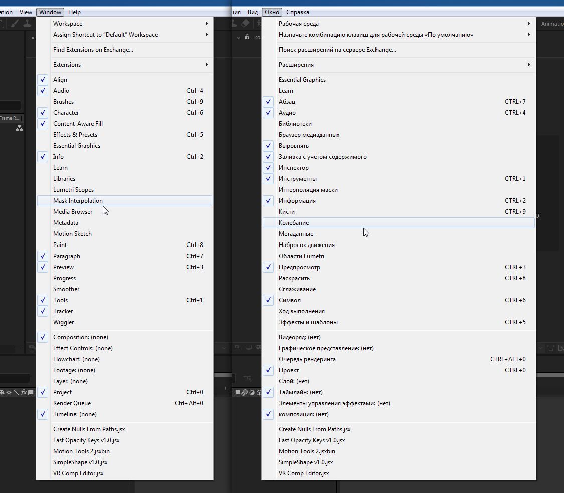

Все основные панели интерфейса находятся в меню программы в пункте Window (Окно), так что, если у вас что-то пропало, начинайте поиск именно оттуда. Новички часто что-то включают и выключают по неосторожности, теряют нужные панели, а в Window можно как переключаться между готовыми Workspaces, так и сбрасывать их состояние на исходное, что может спасти положение в подобных ситуациях Reset * to Saved Layout.
Reset to Saved Layout.jpg (63.42 КБ) 21831 просмотр

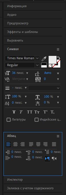

Включенная галочка напротив названия панели говорит о том, что она уже висит где-то на экране, в таком случае внимательно осмотрите окно программы After Effects, а если панель найти не получается, то текущую рабочую среду (Workspace) всегда можно сбросить. Не пугайтесь такому количеству панелей, большинство из них вы скорее всего будете открывать всего пару раз в год, а то и вообще забудете.

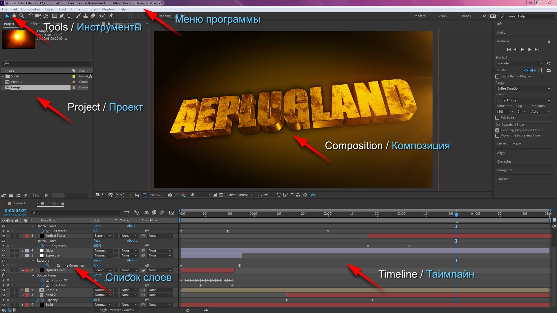

Но вот самые важные части интерфейса After Effects, в которых нам приходится проводить больше всего времени и без которых просто невозможно обойтись:
  • Project (Проект) - Тут располагается список всех исходников (аудио, видео, изображения), используемых композиций и папок для организации проекта.
  • Composition (Композиция) - Тут мы видим результат нашей дизайнерской работы, который будет экспортироваться в готовое видео впоследствии.
  • Timeline (Таймлайн) - Тут происходит работа с ключами анимации, с выражениями, с графиками скорости, да и вообще весь контроль изменения параметров во времени.
  • Effect Controls (Элементы управления эффектами) - Все применяемые эффекты на слое добавляют свои параметры сюда. И хотя их можно найти и в глубинах Таймлайна, пользоваться именно этой панелью на практике оказывается гораздо удобнее для неанимированных параметров эффектов.

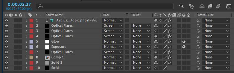

Отдельно стоит изучить левую область Timeline с названиями, именно тут расположены основные элементы управления слоями и взаимосвязи между ними. Без этих знаний, как ни крутись, начинающим тоже не получится достигнуть значимых результатов в After Effects.
After Effects layer stack.jpg (37.76 КБ) 21831 просмотр

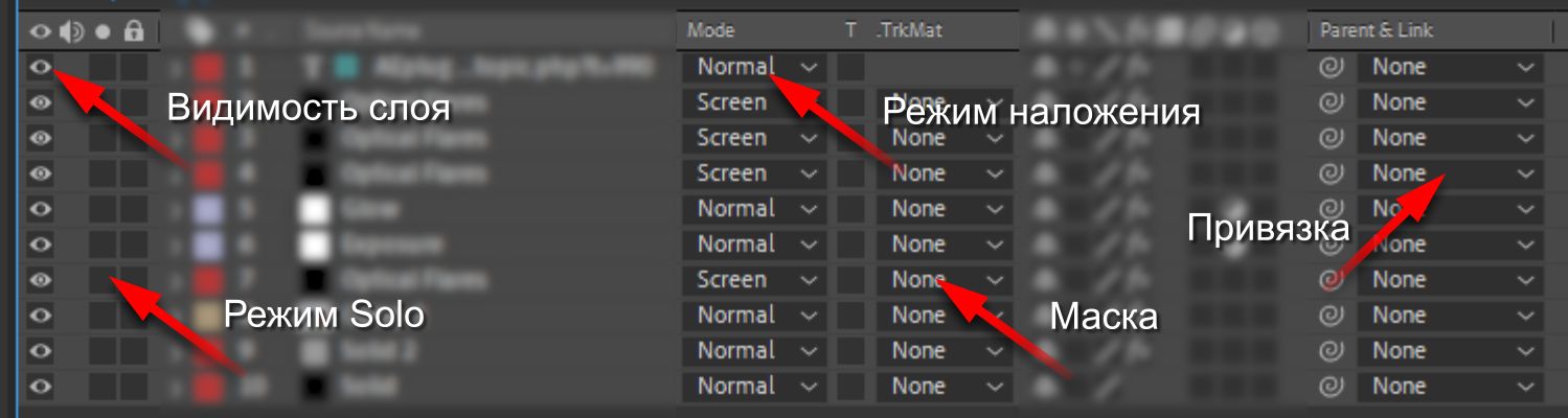

На иллюстрации выше включены почти все нужные столбцы (кнопки в нижней левой части Таймлайна, на скрине их не видно). Обычно это выглядит слишком широко, и часть столбцов включается/выключается или переключается друг на друга по необходимости. А вот новичку в After Effects следует обратить внимание на следующие области:
Управление слоями.jpg (67.61 КБ) 21831 просмотр
  • С глазом все просто - включает / выключает видимость слоя.
  • Solo, наоборот, выключает видимость других слоев композиции After Effects. Используется в основном для отладки анимации конкретного слоя, чтобы не тратить время на просчет полной стопки. Можно включать для нескольких слоев.
  • Режимы наложения Blending Modes необходимы каждому дизайнеру, работают так же, как и в Photoshop и в других программах.
  • Про маски слоя Track Matte у меня есть отдельное видео, тоже часто используются для видеоэффектов.
  • Через столбец Parent & Link осуществляется привязка слоев. Для подчиненного слоя тут можно указать другой слой (Parent), за которым он будет следовать (повторять анимацию основных параметров трансформации).

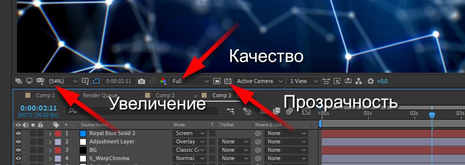

В нижней части панели Композиции тоже располагается ряд полезных кнопок для управления предпросмотром. Отмечу парочку самых нужных:
  • Magnification ratio popup (Всплывающее окно коэффициента увеличения) - Увеличение нужной области для более детального изучения. В After Effects доступны только фиксированные кратные значения "зума", приходится выбирать из них, а приближать свободно как в других графических программах к сожалению нельзя. Первые два параметра позволяют быстро вписать весь кадр в размер панели.
  • Resolution/Down Sample Factor (Разрешение/Коэффициент снижения качества) - Для ускорения процесса работы над видео тут можно выбирать, чтобы After Effects обрабатывал не каждый пиксель кадра, а только половину, треть, четверть и т.д. Это значительно уменьшает время рендера, но теряется детализация, и некоторые эффекты могут вести себя немного по другому, особенно искажается информация в мелких деталях. Однако 80-90% кадра будет примерно соответствовать финальному качеству изображения. За счет этого параметра можно хотя бы примерно оценить и понять, что происходит в сложном проекте. Иногда это еще называют автоматическими "прокси" (Proxy).
  • Toggle Transparency Grid (Переключить сетку прозрачности) - Позволяет увидеть прозрачные места в кадре, вместо цвета композиции (обычно это черный фон, и не советую его менять) там выводится текстура шахматной доски как в Photoshop и многих других программах для дизайнеров. Как сохранить видео с прозрачным фоном.

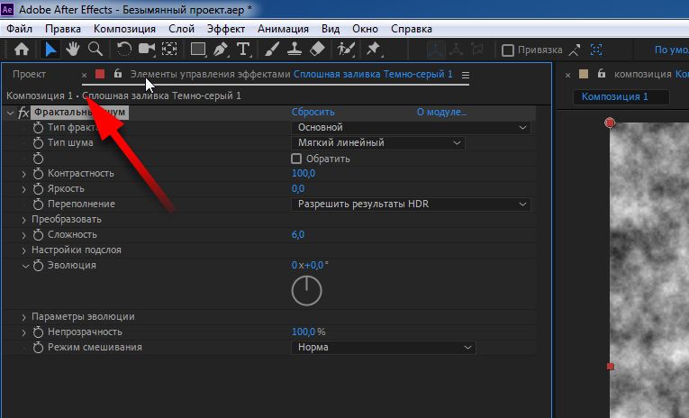

В настройках "Рабочей среды" по умолчанию панели Project и Effect Controls занимают одну и ту же область на экране. Нам предлагается переключаться между ними по необходимости, так как хоть содержание панели Проекта и важно, но постоянное ее присутствие может показаться излишним, и в этом нет необходимости. В русской версии After Effects, кстати, это название "Элементы управления эффектами"+бонус названия занимает гораздо больше места и не помещается на экране, а панель Проекта почти всегда оказывается спрятанной, что мешает на нее быстро переключаться. Конечно же, в будущем вы сможете настроить положение всех панелей под себя почти любым образом, расположив их как вам будет удобнее.

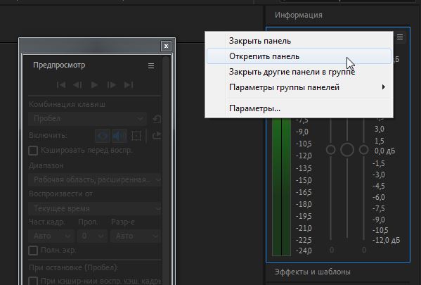

По умолчанию при перемещении панелей они автоматически приклеиваются к границам друг друга. Создать независимое плавающее окно (floating window) можно, если при перемещении держать нажатую клавишу CTRL. Или выбрать в меню команду Undock Panel (Открепить панель). Такое окно можно перенести на другой монитор и прикреплять к нему другие панели, таким образом расширяя доступную рабочую область. Второй монитор может очень пригодиться вам в работе с After Effects, даже не обязательно вкладываться в дорогую модель. Мой первый "второй монитор" :) был всего 15" LED с плохими углами обзора и вялой контрастностью, но пользы от него было море!

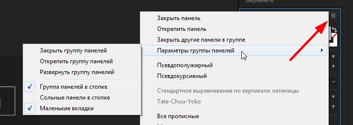

Осталось упомянуть про возможность группировать панели After Effects для переключения между ними - Stacked panel layout (Раскладка стопки панелей). В таких группах доступна только одна панель, при переключении все остальные сворачиваются в заголовок, экономя драгоценное место (это можно настроить). Лично мне такая "работа с панелями в стопке" не очень понравилась, но кто-нибудь обязательно найдет ее для себя полезной в условиях экономии места на мониторе. И именно такой блок панелей "в стопке" располагается по умолчанию в правом углу After Effects.

Доступ к настройкам "стопок" можно получить в меню "трех палок" рядом с заголовком панели Panel Group Settings - Stacked Panel Group (Параметры группы панелей).
